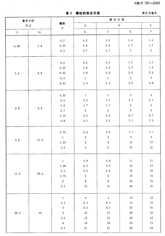

旋合长度中长、中、短的具体尺寸是多少?----求助!
发表于 2009-12-5 16:18:52 | 显示全部楼层 来自: 中国山西太原
螺纹旋合长度中长、中、短的具体尺寸见下表:
asdolmlm + 3 应助

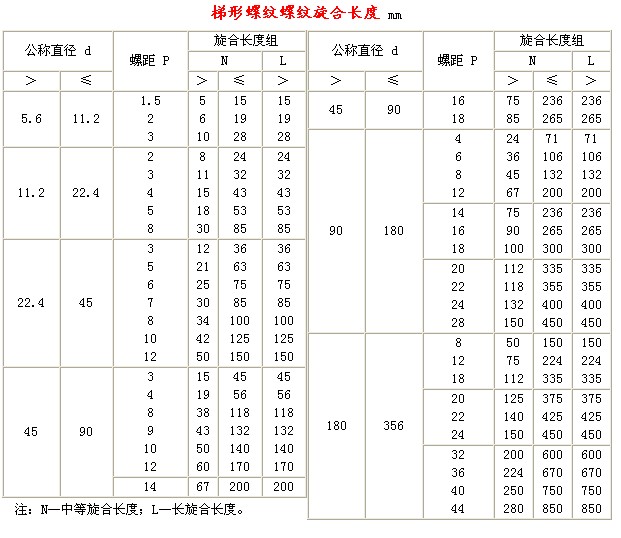

发表于 2009-12-5 23:00:28 | 显示全部楼层 来自: 中国江西九江
梯形螺纹
