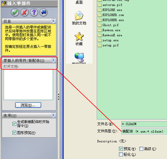

如何将装配体1插入到另一个装配体2中?
8 y. a3 T( P4 |- b4 N1 P- p4 b  J我是这样做的,将装配体1另存为PRT文件,然后再插入到装配体2中
% f: h* k2 @! k6 g; o* ~,但是这样,如果1中的零部件有更改,插入到装配体2中的PRT文件却不能更改。
% q# u, _0 K9 H+ E# ?# W( V如果直接将装配体1插入到装配体2中,则提示“文件不能打开”. O8 W. H' ]9 d, |5 g( Q# C/ ]
0 X- f, v  k: O" b+ T- T( u: k如何将装配体1插入到另一个装配体2中?希望高手赐教
发表于 2009-12-5 11:48:37 | 显示全部楼层 来自: 中国河南洛阳
直接插入零部件,里面不是有选择是零件还是部件的对话框吗?直接插入装配体就行了,用不着存成单个的零件。

 楼主| 发表于 2009-12-5 13:09:31 | 显示全部楼层 来自: 中国山东济宁
选择装配体后提示打不开文件" y* D' L. d, n6 u" v0 G

 楼主| 发表于 2009-12-5 13:37:59 | 显示全部楼层 来自: 中国山东济宁
我改了一下装配体1的文件名,结果就插入了
6 k- {' q7 L% D9 Z) _7 F1 a原来的文件名是汉字和数字组合的,改成全汉字,就行了
