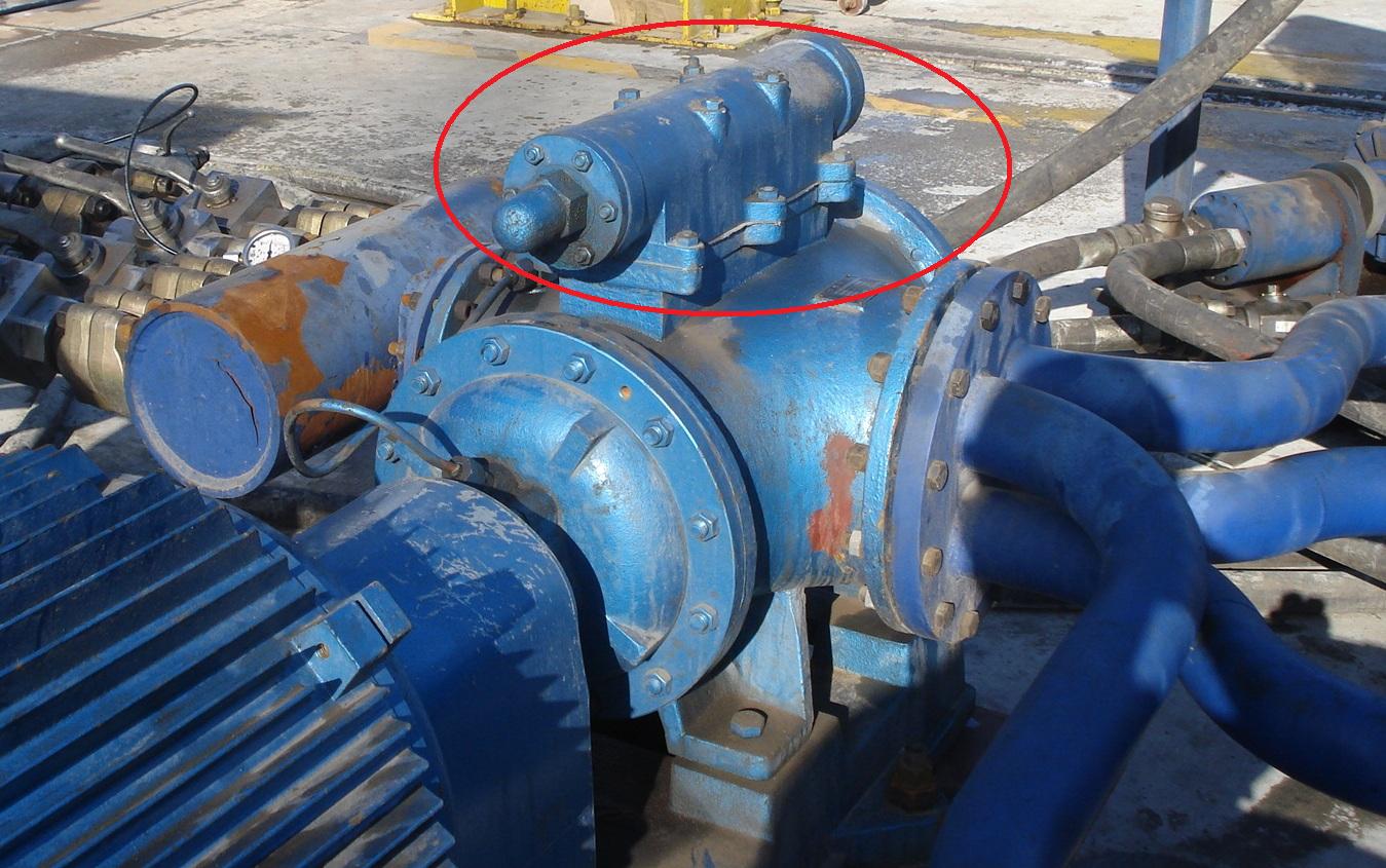

图中的设备是起什么作用,调节螺杆泵的流量吗?
发表于 2009-12-5 19:51:00 | 显示全部楼层 来自: 中国山东济南
好像是安全阀
发表于 2009-12-5 20:11:30 | 显示全部楼层 来自: 中国安徽芜湖
螺杆泵一般不设流量调节装置.  C+ \: _( i2 j: v
可能:
) l; ]/ c- l# ^3 b+ W9 i1.楼上所说,安全阀.
0 u+ U0 k0 F; h% d0 w2.一般楼杆泵会有压力平衡管路.
发表于 2009-12-6 22:02:41 | 显示全部楼层 来自: 中国广东深圳
应该是安全阀   我们修海上设备时候见过差不多的东西
发表于 2009-12-7 09:34:41 | 显示全部楼层 来自: 中国辽宁本溪
是安全阀,出厂时已经调定好。
发表于 2010-7-10 17:07:55 | 显示全部楼层 来自: 中国天津
0 O( q+ ^7 [+ I( C- C5 _( e5 C' d1 n( i' h3 ~8 _. _( v
是螺杆泵的安全阀,或称旁通阀。只是在极端情况下,保护泵的。与管路的安全阀,作用不一样。该阀不得作为平常的安全阀用。; F( F7 R- ^: I8 X
只起极端情况下的保护作用,不是调节流量用的。
