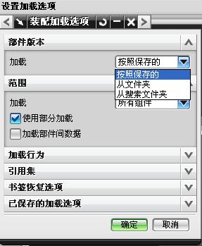

UG7标准件库在装配图中装配后再打开不见了,怎么重先打开
发表于 2009-12-5 18:15:31 | 显示全部楼层 来自: 中国河北沧州
修改加载方式为“按保存的”。

 楼主| 发表于 2009-12-7 13:02:38 | 显示全部楼层 来自: 中国广西桂林
谢谢二楼楼主的赐教, :lol: :lol: :lol: :lol:
