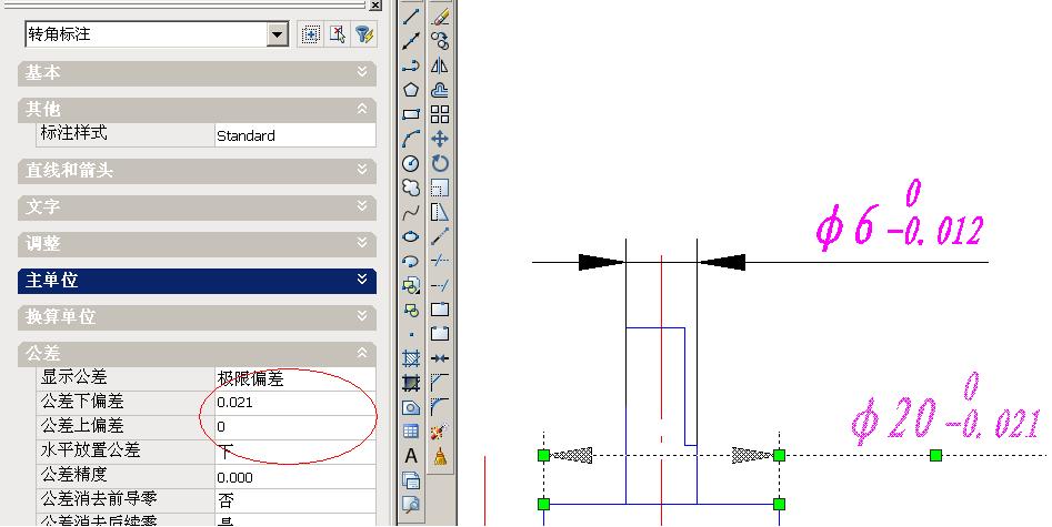

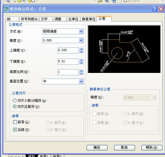

这个标注不懂怎样去做,不懂怎样去设置公差,我在尺寸标柱设置了上下偏差,但那些 + - 的符号不懂怎样去编辑

公差标注不要在标注样式管理器里做,因为这里的公差是针对这个标注样式的所有尺寸的;在特性对话框中更改很方便。
2 P: L! A' x5 Y) ~4 U5 d7 J下偏差都是自动加一个“-”的,要正的偏差时需要输入例如“-0.01”。

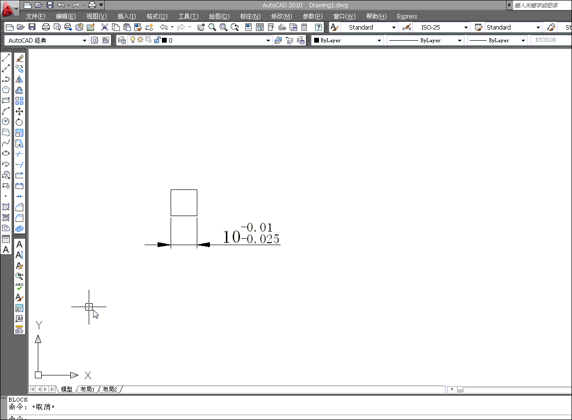

方法如下:

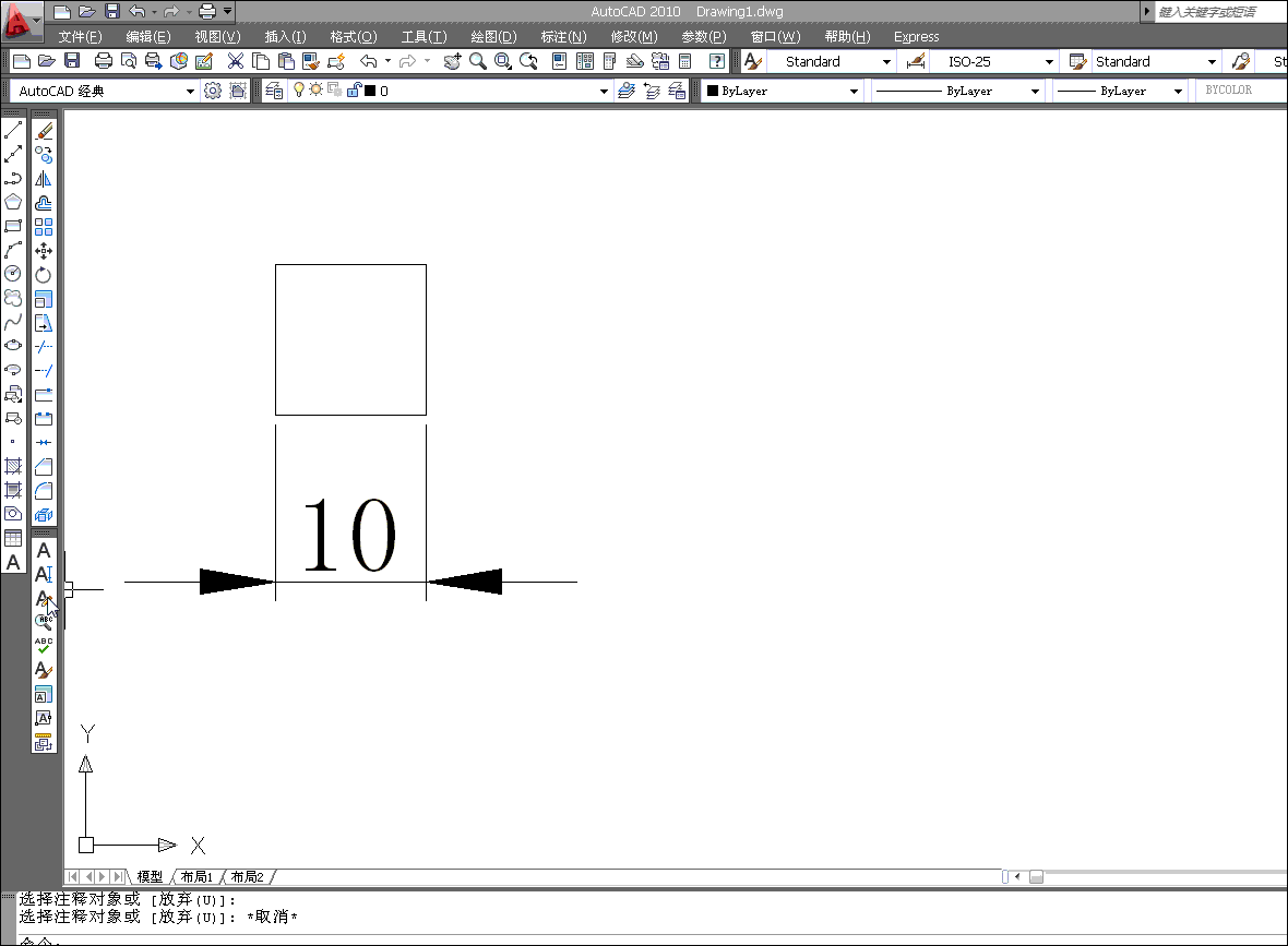

我不会用图片,上面的教材输入的文字应该是10-0.01^-0.025,然后拾取后面的进行文字堆叠就行了
