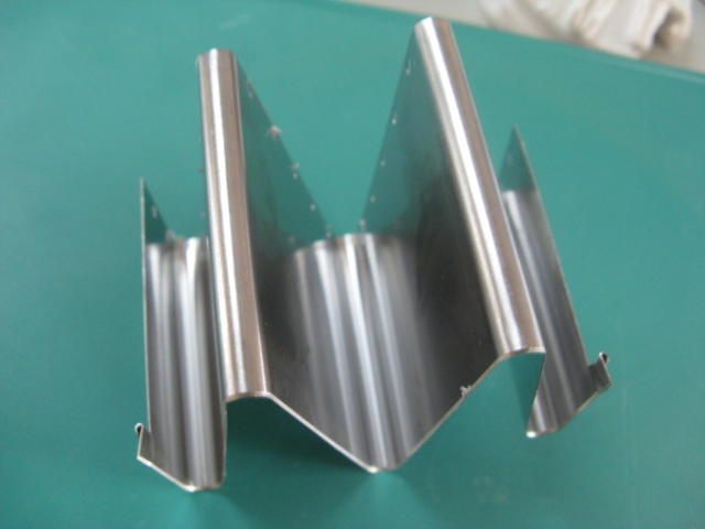

spring 弹簧片如何加工?
, N! ~6 E- [, H客户报价,我采用模具加工.(模具费较高)
" ^5 y& G6 x2 p  c& S听说有弹簧机加工的?
1 L; |0 t1 F, ?5 i! Y+ _; F5 q5 A( e各位有没有较好的办法,可以成型.
/ Y+ t! l. }6 |/ K2 Q# o6 a+ r9 _0 C) h(注意一长边是刃口状,类似挤压,材料可否用刀具刮削?)
spring 弹簧片如何加工
spring 弹簧片如何加工
发表于 2009-12-11 20:09:41 | 显示全部楼层 来自: 中国广东东莞
先把刃口加工出來,磨的刃口最好,其次是銑,刮的方式比較少見。
) g1 M$ j5 U  u: m1 E; Y$ ]- m" P  I
5 H4 K4 z5 \5 G  N0 k3 S" K! a5 p產品成型過程看數量了,10k以上建議用模具的。圖片看不到大小,不大的話,可以一次成型到M的狀態。
# J1 N4 u7 C  {4 A6 e: L0 u
+ O  }4 [5 L# K/ ?/ Q2 x# w& d精度要求高的話,還是要模具
