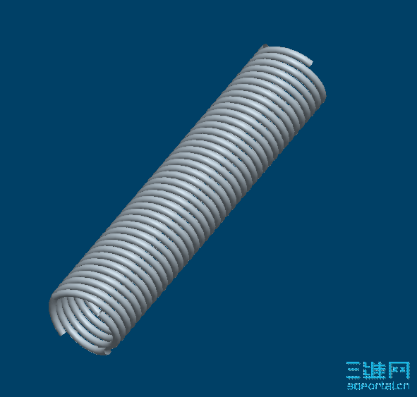

我在用vss扫描的时候 扫描的截面圆会变的很扁 大家帮忙看看是什么原因

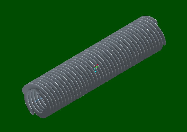

这样的一步扫出来当然是扁的
; z" C+ E. W0 v! }* |4 z# D& A- I因为截面同主线垂直
# i2 x2 c) b/ c) H) N9 y4 z$ ~- I2 M要缓一步来做( N! W* C+ X8 t$ a: T( c$ J$ L& o
比如下图
prt0003.prt.rar
567.06 KB, 下载次数: 23
发表于 2009-12-5 19:17:07 | 显示全部楼层 来自: 中国北京
将关系式中的10改为1就行了
