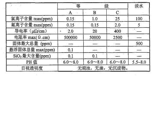

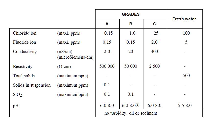

我要制造核电用压力容器,以不锈钢换热器以及内表面堆焊不锈钢的碳钢设备为主;我想知道核电上对于这种设备进行水压试验时的时间和水质都有哪些要求。核电上所说的A级和B级水是指什么样的水质。& c; z4 x6 b: J- H" @" Z5 O" L
另外想知道不锈钢厂房在设计时有哪些要求,清洁度应该是多少,如何实现的。

A级水-除盐水
6 J  N6 N1 J* k1 z! _" g5 q5 d4 h. _B级水-冷凝水或蒸馏水
& y; [7 G# h$ i3 G; N) |  x9 L8 r1 l9 iC级水-生活用水

核岛机械设备水质$ E+ o& A( Y$ L' P- |4 z

你去看RCC-M标准,里面有相关的规定~

A级水是除盐水;B级水是蒸馏水。
