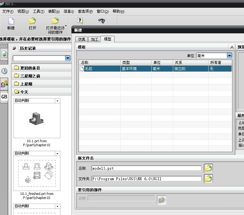

NX建模后,模型模板列表丢失了,怎么设回默认?请教高人指点,在此先谢过了' s" Z; R/ @& S/ L3 u, `. B! y! a9 K
& H/ v! J+ W( r   UGS.jpg 6 B4 w9 _# ]; E+ T. @# a

6.0.3.6(含)以前的版本和6.0.4.3版本的模板位置不同,请先说明版本;如果找得到相同版本模板文件(相熟的朋友提供),可以直接拷贝一份到原来所在的文件夹;也可以做一个文件,命名为model-plain-1-mm-template.prt(模板文件名),放到原来的位置也可以。

我的版本比较低,6.0.0.24,不过我可以试试拷贝一份
