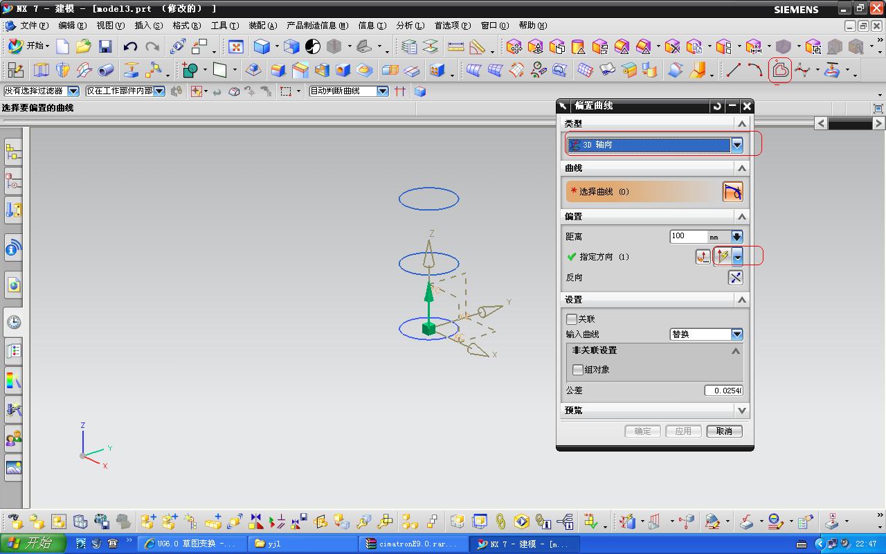

UG6.0  草图到建模环境下变换时,草图怎么不能复制,只能移动?

就是说,在建模中用曲线把草图描绘一遍,就可以用'"移动对象"中"角度旋转"复制了;而草图却不能为什么?大家都是这样么?
发表于 2009-12-5 22:49:22 | 显示全部楼层 来自: 中国山东济南
使用偏置曲线,3D轴向就可以。

你刚好说反了,草图中的曲线(有约束的)可以复制,不可以移动;没有约束的曲线是可以移动的;草图曲线的绘制添加约束后就是参数建模了,曲线和某些标注或位置约束基准就有了父子关系,因此移动曲线会打破这种关系,这是不允许的。建模状态下的自由曲线属于非参建模,可以移动。

可以复制到不同的图层里,然后再复制的图层理,进行变换。或者变换时选则曲线,然后进行变换。
