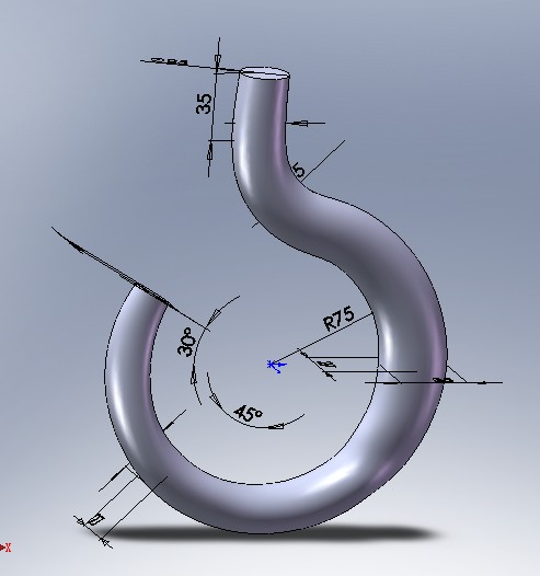

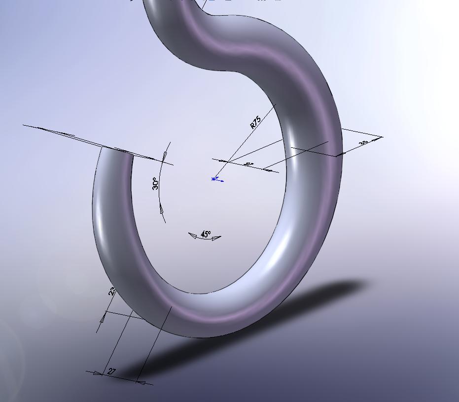

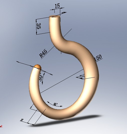

我画的图和样图尺寸一样。可是光滑度不一样,出现了明显的变形。请高手指点。& `1 Z& W6 C3 ]. T1 V

下载看了一下,将你图上所有的构造线与草图重合就没有这个问题了!

还是一样的~~怎么改的还是有很大的变形 请楼主改好了上传个看看

試了一下,看似可以了
樓主,我試了一下,加入合並相切面後就沒有變形現象了,請看附件!

我看了一下楼上的方法,比我的做法简单。就按他的方法在放样选项栏加合并相切面吧!
