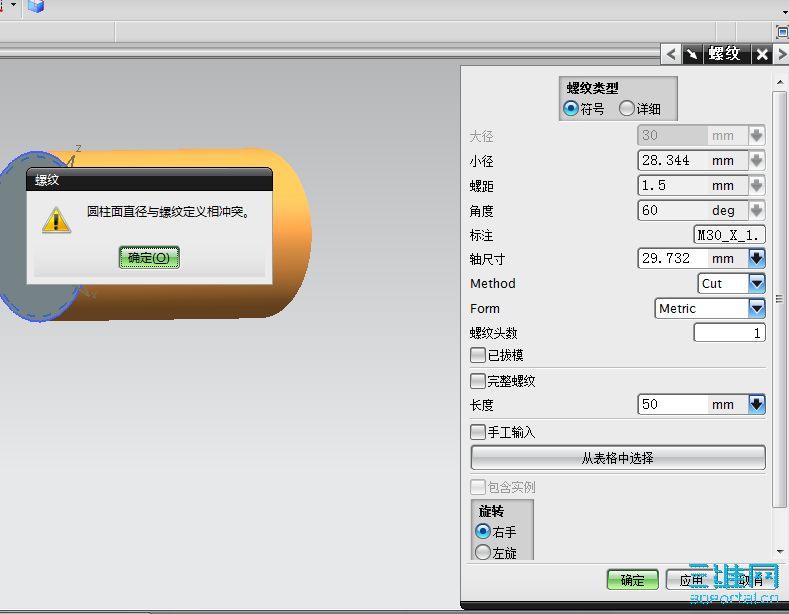

我在画螺纹的时候出现了参数问题。请高手指点。1 b, T6 `/ h  X5 x

是你螺纹钻尺寸与你孔直径不相同 我感觉没有什么关系
发表于 2009-12-6 07:43:03 | 显示全部楼层 来自: 中国山东济南
5.0以前的版本做螺纹孔需要先做孔,注意做之前要先查螺纹底孔大小(这是有标准的),否则会出现你图示的报警;6.0版以后可以直接做螺纹孔,方便得多了。

回复 3# WHC44 的帖子
我是先打好了孔~~!可为什么还提示圆柱面直径与螺纹定义相冲突????是参数的问题吗?
发表于 2009-12-6 17:31:47 | 显示全部楼层 来自: 中国广东东莞
因为你打的孔大小不符合标准。。明白不??

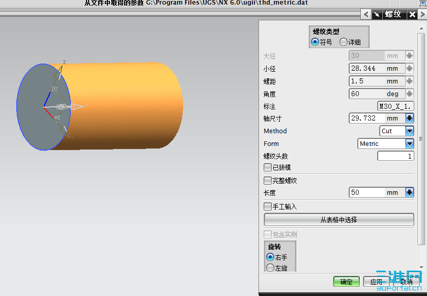

发表于 2009-12-6 19:56:41 | 显示全部楼层 来自: 中国江苏南京
你是不是之前产生了一次螺纹,发现没有显示出来,又做了一次,然后就报错了?注意你选的螺纹的类型,1符号的,2详细的,你选的是符号的,螺纹已经加工出来了,你没看到而已。你删掉之前做的,选详细的做一遍看看
发表于 2009-12-8 17:45:37 | 显示全部楼层 来自: 中国陕西西安
你好好检查你螺纹的尺寸,包括粗细螺纹的区别,需查有关标准进行打孔。
发表于 2009-12-9 13:39:20 | 显示全部楼层 来自: 中国湖南益阳
先打的孔直径大了

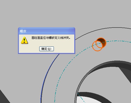

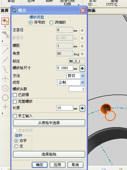

发表于 2009-12-19 21:09:43 | 显示全部楼层 来自: 中国辽宁沈阳
我的还是有问题啊
问题如图,我的是6.0
  o' u* E0 P% E7 U! B2 G% [$ G/ H7 A, z: A; f( u( M* S
1.png 3 u5 r! v" U0 C
6 _- r0 b2 O. U0 w
2.png ) ~" u+ W' O4 f  Z$ [
5 q& X2 y3 U  D. |  u$ g: E
3.png % h0 Y8 l( ?+ V* Q9 V- y# y
: r0 ?( ~& V1 S9 w[ 本帖最后由 Jerome_wang 于 2009-12-19 21:11 编辑 ]
发表于 2009-12-19 21:17:47 | 显示全部楼层 来自: 中国辽宁沈阳
回复 6# y378990522 的帖子
我用详细的,直接默认就出现了,可是用符号的,出现问题如9#所示,为什么?谢谢
