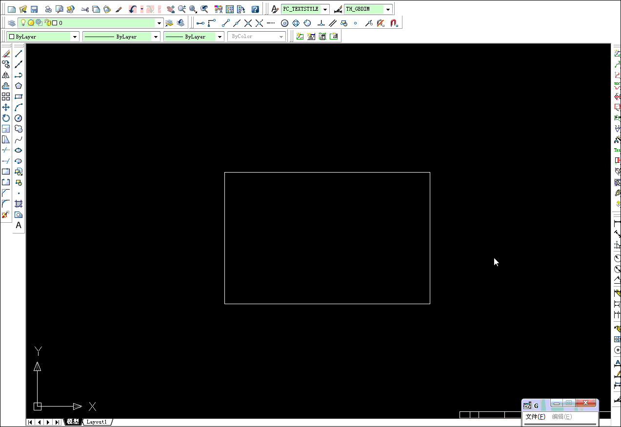

请问大家我在标注粗糙度的时候,正张图纸里面的粗糙度都快标好了 却发现粗糙度上面的文字字体太小了 想改的大一点 我是一个个改的很麻烦 想请问大家有没有什么好的方法能一下子全部改回来的 谢谢大家

如果你的粗糙度符号是用属性块做的直接用“块编辑器”编辑文字高度后保存就可以了;

应该是没有什么更好的办法,只能一个一个改了,所以我们在定义属性时都要十分注意!
发表于 2009-12-13 02:47:58 | 显示全部楼层 来自: 中国湖南怀化
全选后,双击应该有属性窗口,可以批量修改的吧,或者格式刷也不错吧!

用 "battman" 命令调出"块属性管理器,修改属性定义,"同步",就可以了
& F% n# M, R% r# z; l也可以通过"修改"菜单 > "对象" > "属性" > "块属性管理器"
