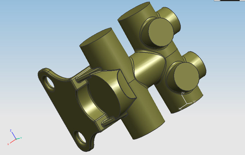

这个产品如何分模?0 V6 `7 {1 P+ n! o; @' Y6 i% \

发表于 2009-12-6 21:03:37 | 显示全部楼层 来自: 中国浙江杭州
应该说清楚哦,产品的材质,做什么模具。
# f! W7 ?! o/ N: u这都不知道,没办法分的
 楼主| 发表于 2009-12-7 07:59:38 | 显示全部楼层 来自: 中国广东惠州
回复 2# wll1111 的帖子
这我也不知道,反正就这么个产品,我只是想知道如何分。因为本人对于分模是个入门者,所以......你就以你的想法去分就是了,谢谢!

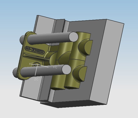

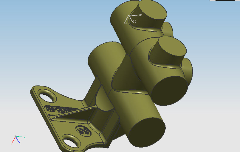

发表于 2009-12-7 20:06:51 | 显示全部楼层 来自: 中国四川广元

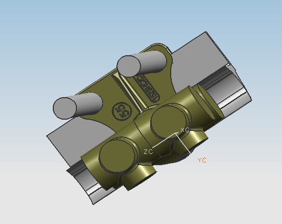

发表于 2009-12-29 10:27:34 | 显示全部楼层 来自: 中国浙江宁波
左右分吧?不能拉出来的加滑块, d1 p/ ^9 d- L
可能分的不对,字 自己再往上拉一下吧。, ^; {2 ?$ ~2 S2 u- z/ R( w. u
" `6 }3 k3 j  k# X$ R  f  r
[ 本帖最后由 youqu123 于 2009-12-29 10:38 编辑 ]
