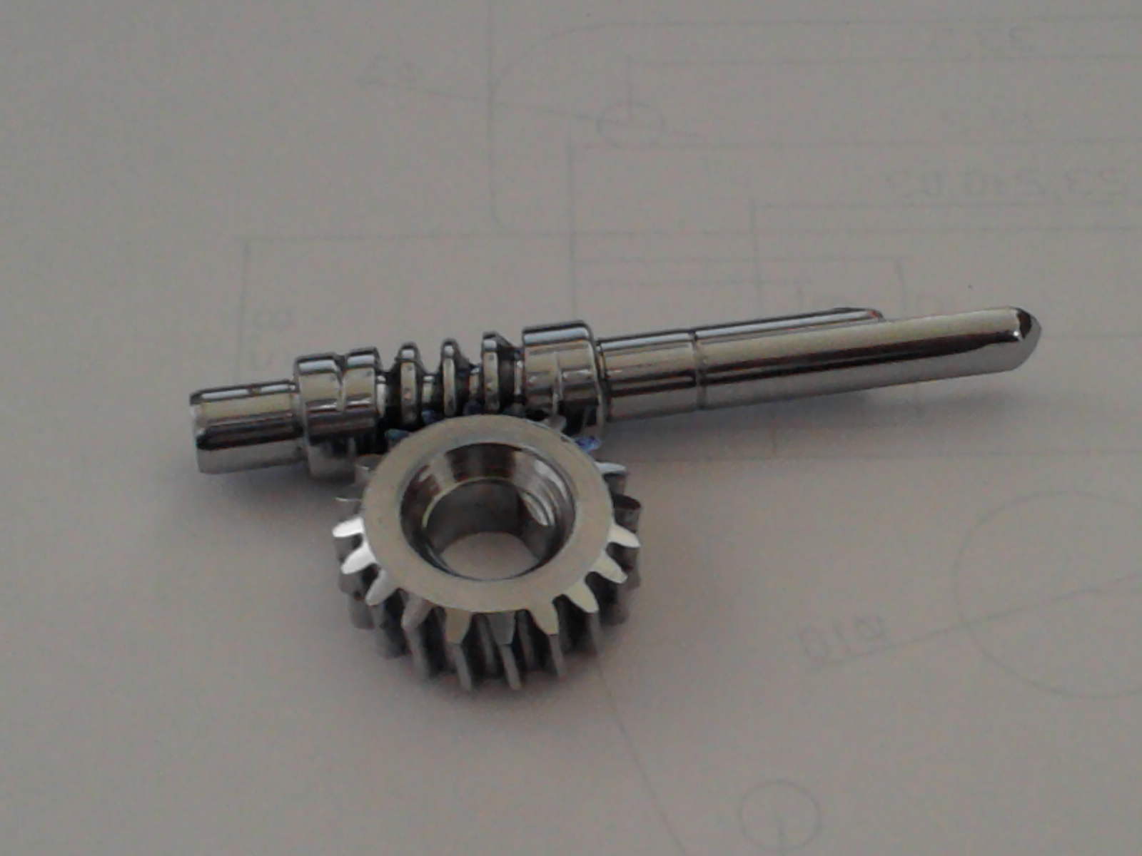

在CAD上的挂件可以有渐开线圆柱齿轮传动计算,不知是否有蜗杆与蜗轮的传动计算?我有一蜗杆与蜗轮,不知如何求参数,附图上
有谁知这蜗杆用什么机械可大批量生产,最好能一分钟生产5条以上。
 楼主| 发表于 2009-12-6 14:27:38 | 显示全部楼层 来自: 中国广东惠州
这蜗杆直径9.5mm,长60mm,有谁知道用什么机械能批量生产,最好能一分钟生产5条以上,多谢。

1  蜗轮蜗杆的计算各种机械手册上都有介绍,论坛中也有不少蜗轮蜗杆设计软件,用时可搜索下载。
% e% r4 H; u- Q8 B. _3 S) `) {& |2  蜗杆制造一般用车削加工或铣削加工,要求精度高者热处理后磨削齿面。蜗轮生产大批量用滚刀滚切,小批量可在铣床上用飞刀展成法加工。
3 @% [0 ~9 N2 B" s5 z. E    从图片上看像是斜齿轮与蜗杆的啮合,这种传动更节约成本。
