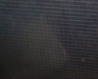

2 N3 Q" E4 R  l国内有这种内嵌钢丝的有机玻璃板来卖吗?3mm厚的。

压克力板材分浇铸和挤出两种,通常前者应用较多。8 A) u; o! ?( E$ U
简单说,用两块玻璃,密封好,把液态压克力灌注进去,固化,即可。优点透明度高,平面好。" A. L% d1 c: P: `5 |
楼主的这种板制作时,把网子预先放置在模具中,再行浇铸。难点:1、如何把网子展平;2、消除由网子带来的气泡。4 W9 {( o& L2 O. p; b
因其难,加之需求量小,且各种客户要求不一,通常厂家不备成品的。但只要是做浇铸板的厂家都能生产。问题是如果你量小,大的厂家不愿理你。6 f+ Y. n4 ?; V
因此建议,找中小型的厂家。具体就不推荐了,不知道你在何方,也避免广告之嫌。
