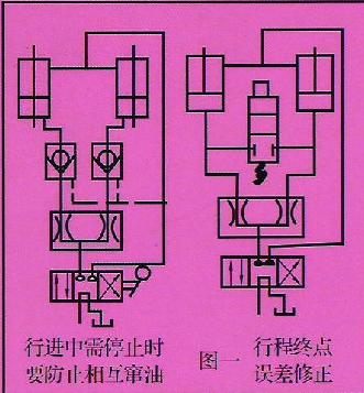

大家好,在图中蓝色圈的地方分别加一个单向节流阀,是否可行,目的是调节同步缸伸出和回缩的速度。

谢谢楼主的答复,我看过别人的液压原理图中没有加单向节流阀,估计是他的系统的流量刚好满足速度要求,不存在调速,故没加节流阀;我的系统中需要调节速度,打算加上去。
发表于 2009-12-6 15:14:49 | 显示全部楼层 来自: 中国河北衡水
注意单向节流发的方向,
发表于 2009-12-6 15:32:21 | 显示全部楼层 来自: 中国内蒙古呼和浩特
4楼解释一下您的意思,单向节流阀采用回油节流
发表于 2009-12-6 20:38:46 | 显示全部楼层 来自: 中国山东
注意单项节流阀的位置,可能影响液控单向阀的。手动换向阀最好换成H机能,也就是中位PTAB全通的。

1.我的系统实际中位机能为Y型.2 B% ?, k  z5 ?9 N' f, Q
2."注意单项节流阀的位置,可能影响液控单向阀的。"怎么理解?

1、不建议使用楼主实际的Y型及6楼的H型中位机能。而用图中的M型为好。长时间停车可能造成管路中空。
6 R, V# c* N: @% U% f+ b8 q8 [0 s7 o2、加单向节流阀可行,方向位置无关系。* x; c; k1 Z8 |2 }. F5 o
3、图中的是分流阀还是分流集流阀?不管是什么阀,会有同步误差,如何消除?
6 o1 `5 O; D" Y/ ]2 V5 e% _& F4、要求停止时防止相互窜油。如何理解?前进腔与后退腔之间呢还是缸与缸之间?楼主说实际是Y型号中位机能,怎么能不窜油?
& ?9 [9 `7 s+ z+ C' |, I+ G0 l! n5、可能要好好改一下原理图。工况说清楚点。

你的是双出缸。可以在换向阀前面加啊。速度都一样。。。你用回油节流会影响同步阀的压差可能会造成同步性能有误差。。。同步阀的注意是要水平安装,还有压差越大同步越好。。          11楼观点4是什么意思,用了Y型中位机能,当油港停止时候,怎么会串油????+ W; L6 v3 X* t4 q$ x- p( t
          答:是中位机能封闭控制油没及时卸荷。而把单向阀芯打开。如果是平移推动就没影响。。。如果是顶升系统就会窜油像船一样这边高那边低。。或是那边低这边高。。

用Y型中位机能主要是为了使缸停止后,液控单向阀的控制油液能卸压回啊。我采用的是自调式同步阀。如果用M机能则会导致油港停止后,液控单向阀的控制油液无法卸压啊,从而导致液控单向阀不能关死。另外13楼等楼主说的串油我还式不明白,怎么串的。$ O7 W: D9 b# s' L7 `4 v
大家看看下图中,下面的注释作合理解,如何避免。

原图中用M型中位机能,我打算改为Y型中位机能,这样可以使液控单向阀的控制油液通过中位机能回油箱,从而保证可靠锁紧,我现在的系统是上图左边那样,只是控制阀换为Y型的电磁换向阀,同时在换向阀A/B口叠加了回油单向节流阀。另外我的油缸是单作用双活塞干式,用于举升。请各位帮忙分析一下:% W" O; p: _! p" A1 ^
1、方案是否可行
1 {8 @0 Q% H& [+ p2、图中“行进中需停止时要防止相互串油”是什么意思,怎么解决。
发表于 2009-12-23 19:51:48 | 显示全部楼层 来自: 中国广东佛山
