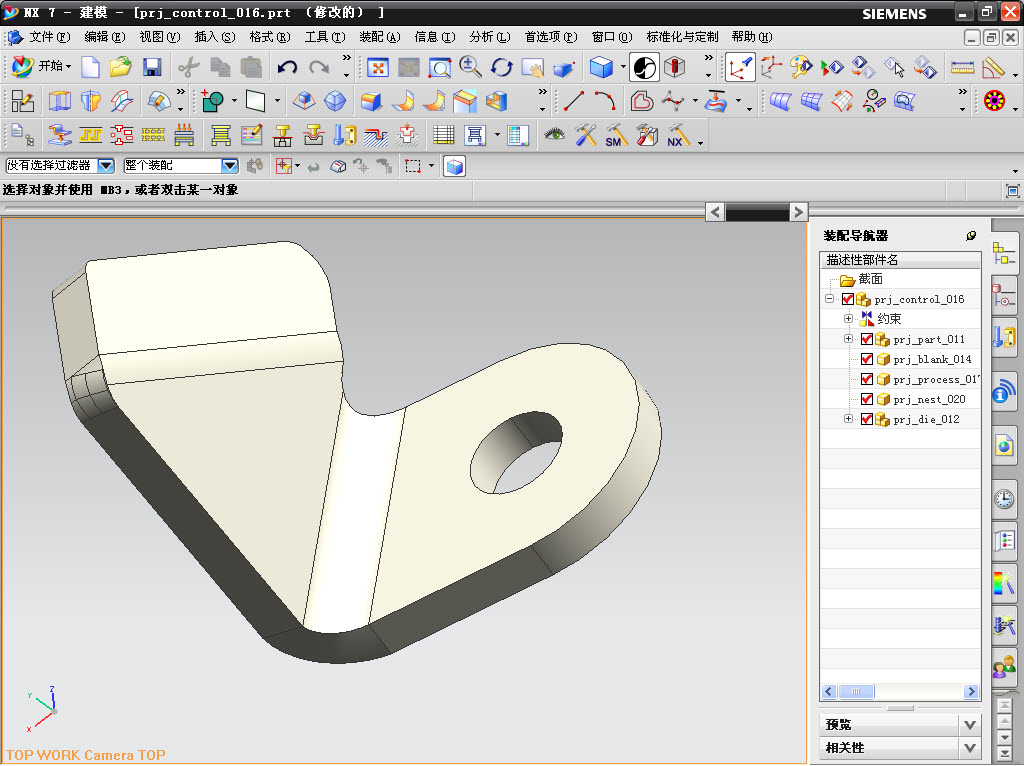

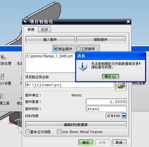

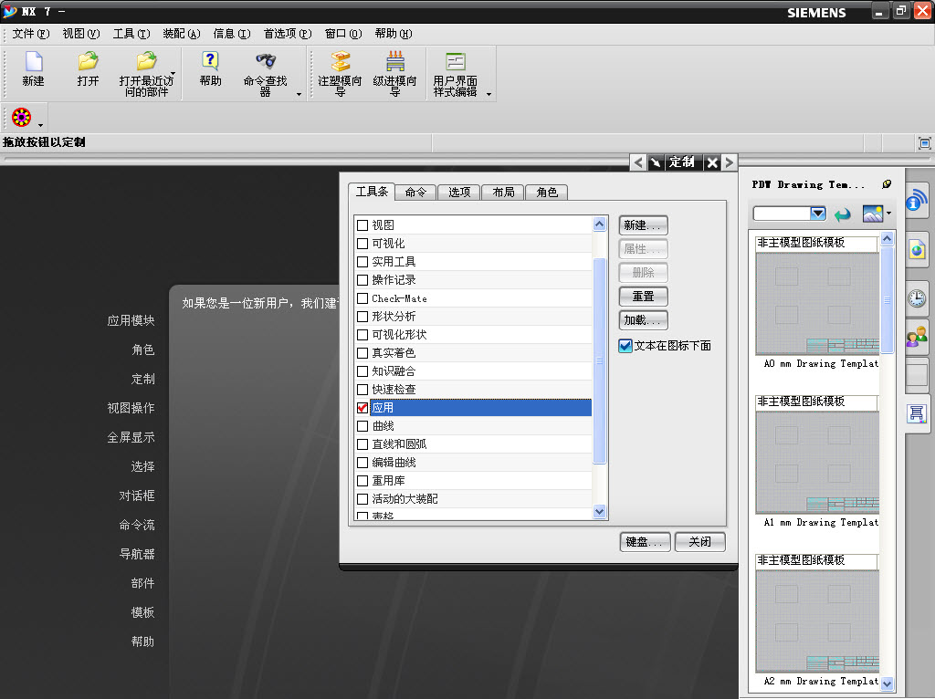

UG级进模项目初始化时出现这个图片上的问题,我是初学者,请大家反指点下!先谢了!1 o6 A6 H. ~9 D$ x/ U( Z9 v

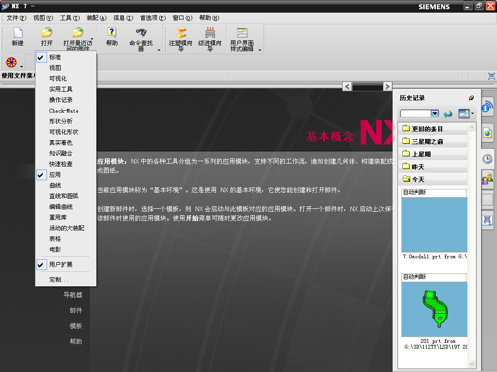

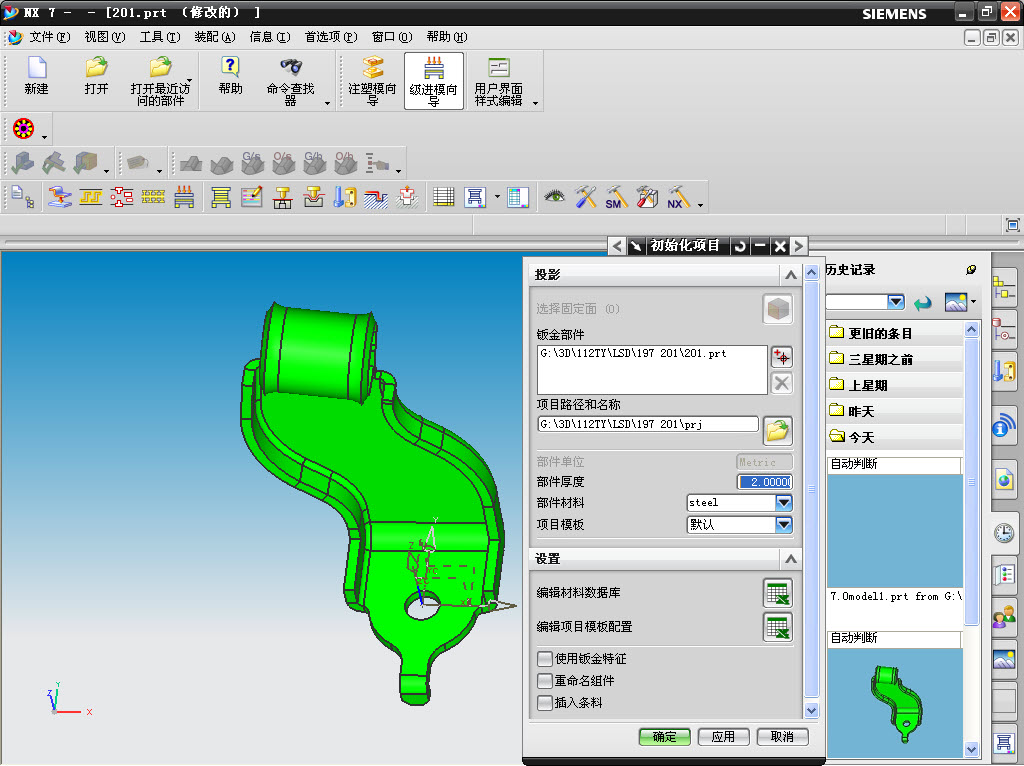

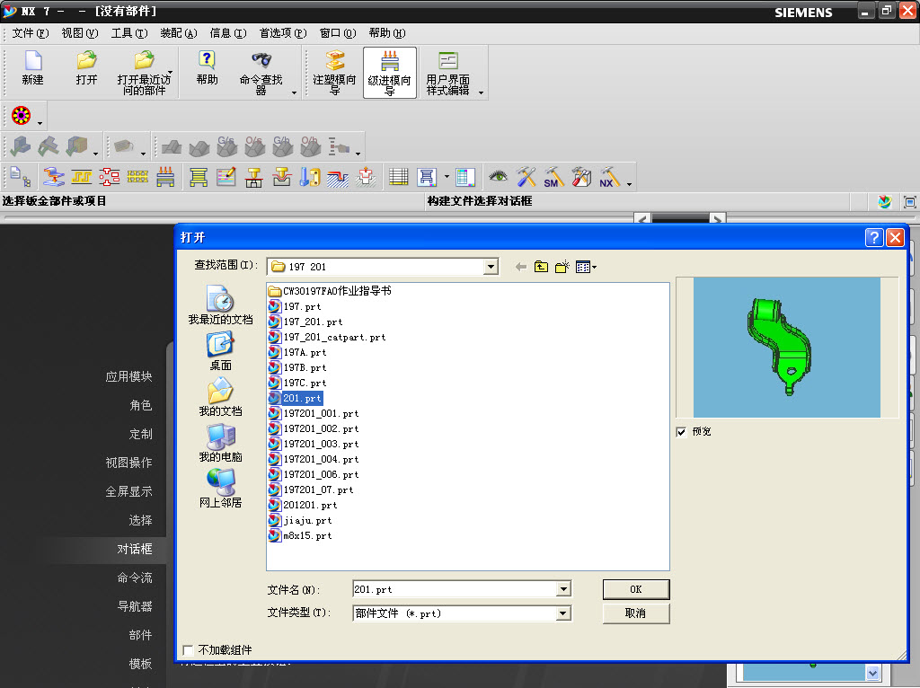

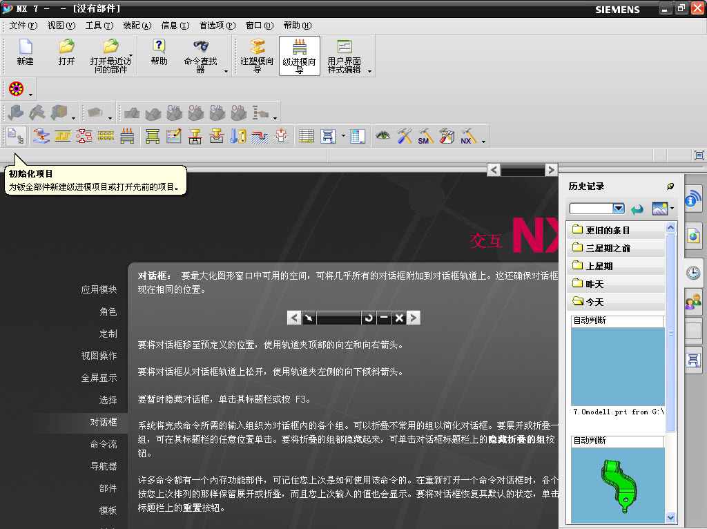

1.PDW要单独安装,2.操作顺序按如下顺序试试:(从没有打开任何文件的环境开始。1,2是同样的结果的两种操作方式,目的是调出级进模模块)。另外,你的输入法应转到英文,从图片上看好像有问题! 1-0.jpg 1-1.jpg 1-3.jpg 1-4.jpg 1-5.jpg 1-6.jpg ( Y9 e" I6 b7 ~& V

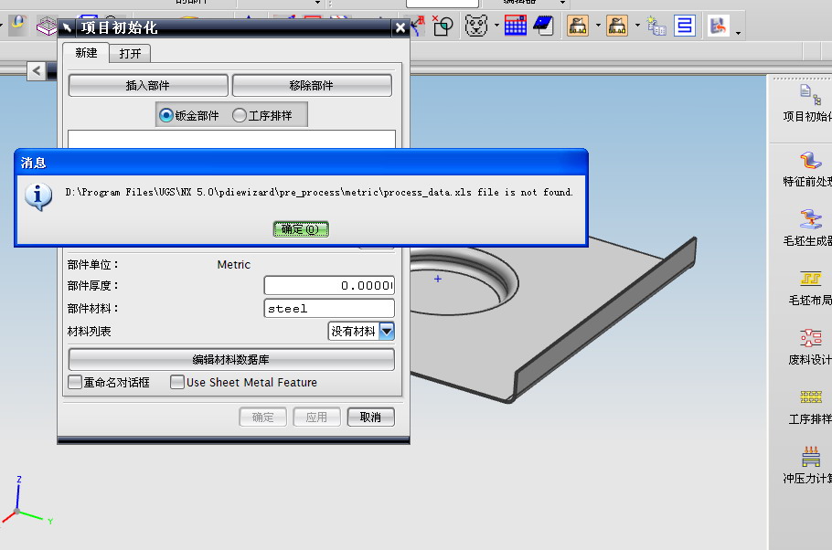

 楼主| 发表于 2009-12-7 19:22:34 | 显示全部楼层 来自: 中国浙江金华

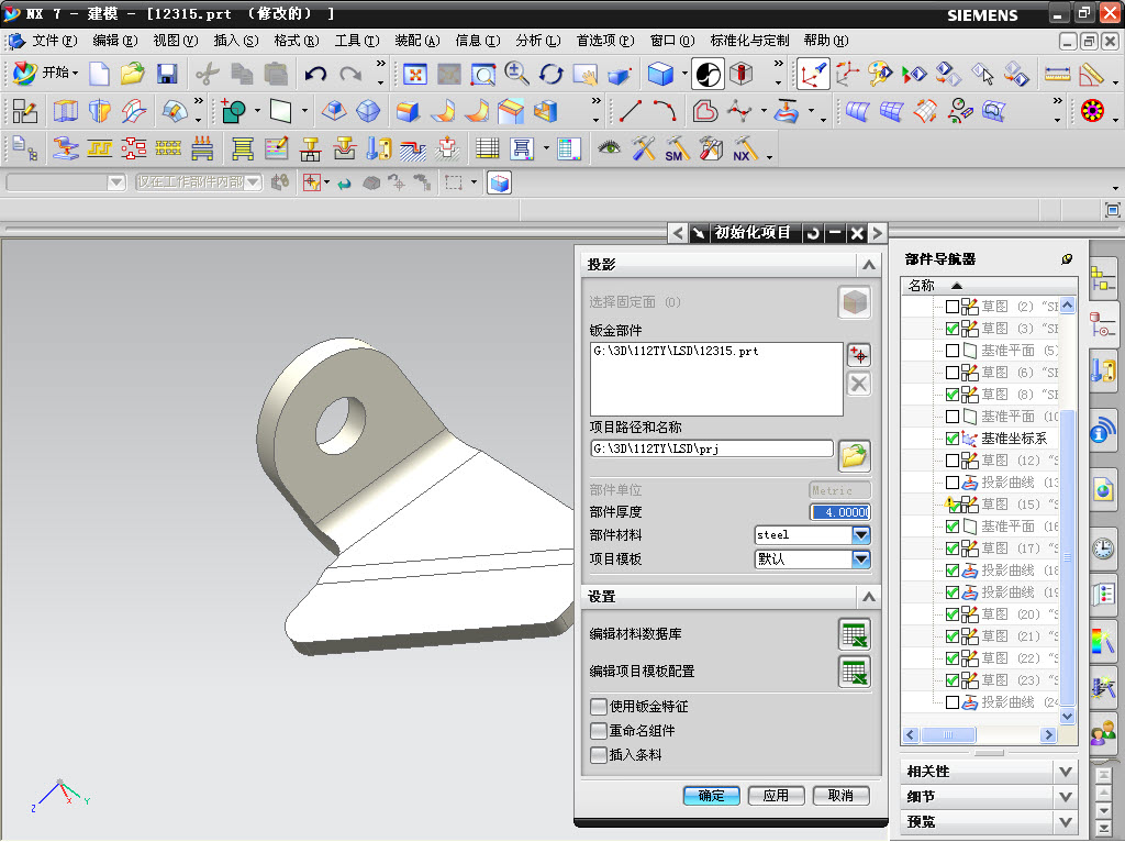

UG5.0.0.25级进模(PDW)加载产品后(项目初始化后)材料为什么选择不了????

第一张图片的问题应该是你点了“编辑材料”,如下图: 1-33.jpg

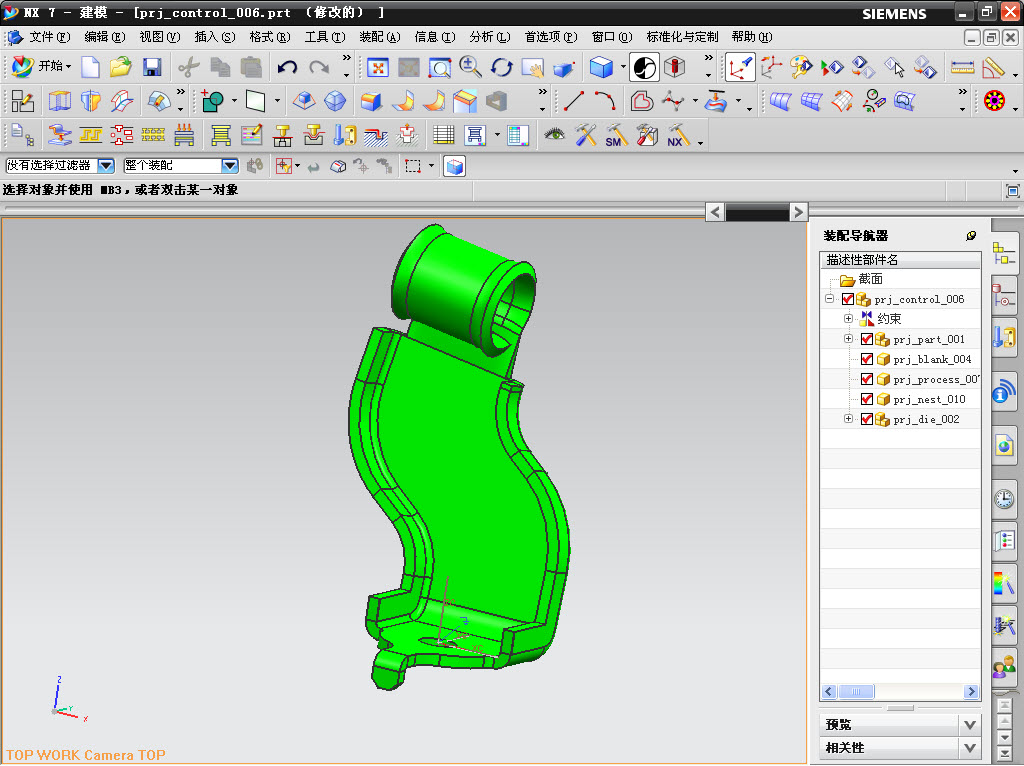

1 v) G& j: A8 \9 [  F2 w% ]7 @% v% A第二张图更不正确了:材料厚度显示为0,材料库也应另外安装,原软件没有(我的也一样),另外级进模是针对等厚度的钣金件,你可以画一个简单的钣金(比如平板加孔)多试几次,先不要去编辑材料等等,按默认执行试试!下图是在先打开要初始化的钣金件再进行初始化的示意: 1-11.jpg 1-22.jpg

谢谢天河水兄弟,按你的方法已彻底解决问题了!良师益友啊!
