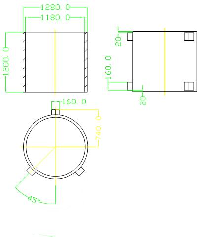

我们在加工一不锈钢薄壁桶形零件的内腔时,发现变形达到10mm,请问哪位高手能解决此类问题,能否给出个由切削力造成的车削变形的计算方法,零件的简图请见附件

变形10mm?楼主加工过程中是否没有跟刀架支撑啊?
# N- a" ^% _3 Q2 s" O0 ~# o长度1200# _3 g) j( }* Q6 X+ ]
壁厚50mm变形10mm不太可能啊!

如何用跟刀架?零件的外圆有三个法兰。+ o: ?6 c7 o: v- L5 y5 q( }
而且,毛坯来了后不规则,加工时,边车削,边变形,直径大的地方一直车不到,直径小的地方总能车到,而且直径小的部位壁厚已经很薄,我还是想明白一是如何解决,另外如何去计算加工中会产生的变形量,因为我们在跟毛坯供应商之间想确定如何解决毛坯的供货状态,但是供应商不认为毛坯有问题。

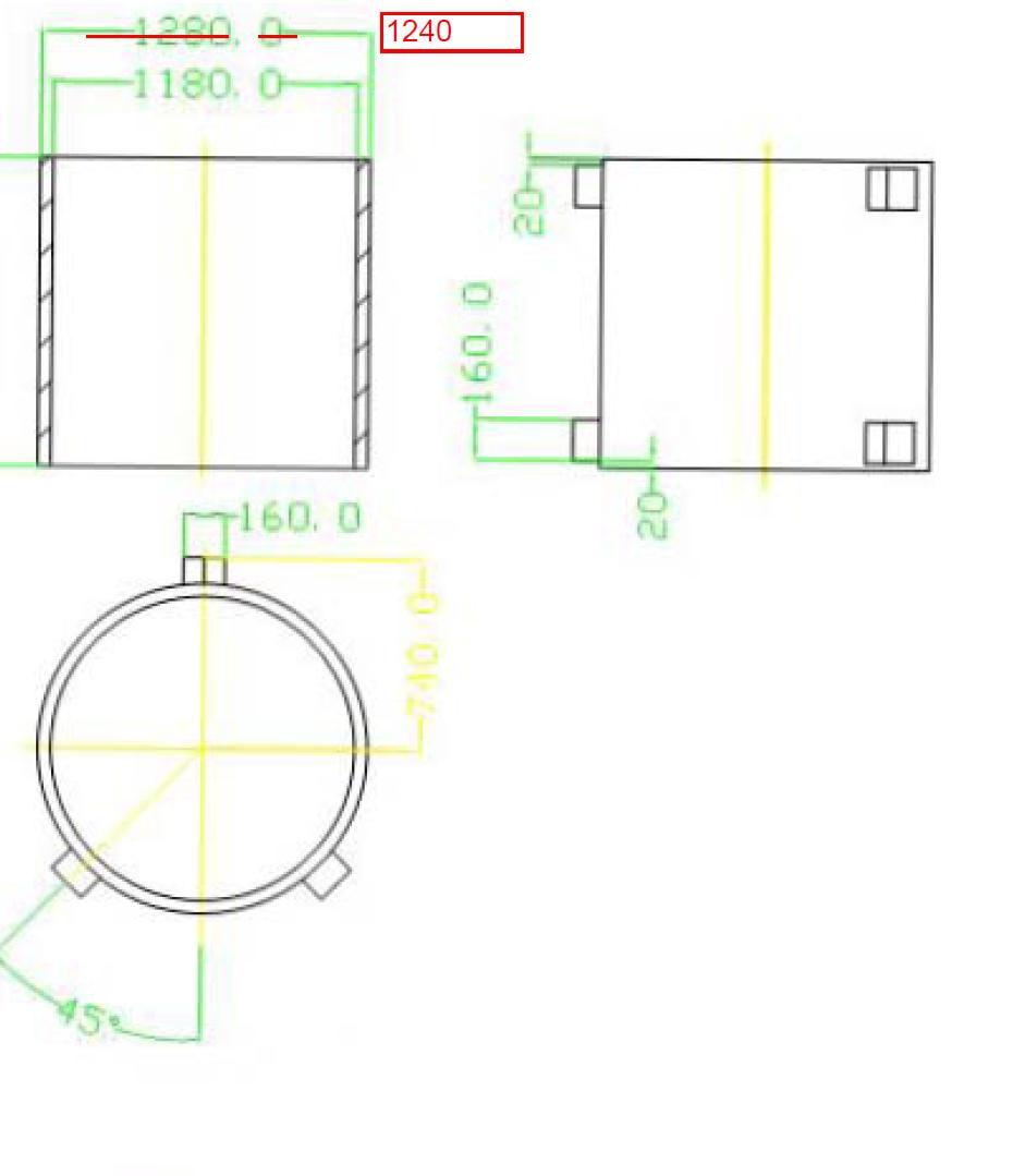

替楼主截个图:% ^. Q* g+ v  T* J8 B' h
外径φ1280mm,壁厚50mm,高1200mm。加工时不可能变形10mm。$ ~, Q3 _0 _6 {8 h0 T
是否加工时未夹牢固。建议在立式车床上加工,为防止装夹变形,将下端内圆中加个支撑圆板,这样加工出来可就不会有明显变形,而且还可达到一定精度。

谢谢5楼哥们,所传是简图,内径是正确的,但是外径是1240,壁厚是30mm,加工后壁厚是26.5mm。
 楼主| 发表于 2009-12-7 16:49:16 | 显示全部楼层 来自: 中国山东淄博
可是实际上,加工后壁厚有的地方接近30mm,有的地方,接近20mm,边车边变,而且直径大的地方测量感觉进刀后会车到,但是实际上是车不着。, D' X, ^% B6 ?0 r0 i
我还是希望能跟供应商讨论毛坯的规则性,也就是,毛坯的圆度要满足要求,因为只有这样,残余应力才分布均匀并且对称,加工后才不至于因应力分布不均而造成变形。" w  C# `0 ]7 M: K6 z2 Q6 A" P  T
