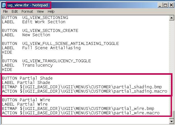

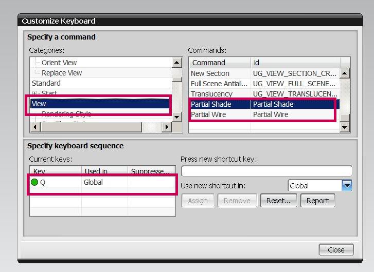

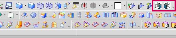

在NX里可以把录制好的宏写入相应的工具栏文件, 然后就可以在此工具栏内找到此宏命令, 这样就可以给此宏命令设置图标和快捷键了.8 m3 \8 ~  N3 I0 E: o1 w( I& a# Q
比如我把两个可以快速改变物体显示状态的宏命令写入到"View"工具栏文件, 然后给这两个命令设置图标, 和快捷键
