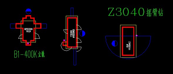

最近在学习车间平面布置,但不会画cad设备图样。在网上也找过一些图,但还是不明白怎么画。希望各位大虾不吝赐教!
" J: T6 j$ {% k% u) ~" M我自己先猜一下,图样中的圆圈代表操作位置,粗的红线代表设备轮廓,细的黄线代表设备基础,但蓝线以及像门一样的弧线我就不知道是什么含义了,哪位知道请告诉一下,谢谢了!
这是几个设备图样
这是几个设备图样

粗红线:表示机床外形轮廓。. m! o7 C0 |; K* P7 C0 S+ W4 D
细黄线框:表示设备基础。: F+ u, I1 D5 p$ R
蓝色阴阳圆圈:操作位置。6 _# P5 r  b4 r9 Z" L, j( @
蓝细线:表示机床工作台活动位置,或工件伸出位置,蓝弧线表示摇臂钻的摇臂旋转位移轨迹。$ P- v6 [, v* F% l  s, z) W
黄细弧线:机床电器、冷却润滑、挂轮等箱门或防护罩。' N4 X5 c' z$ q" `& f' t
