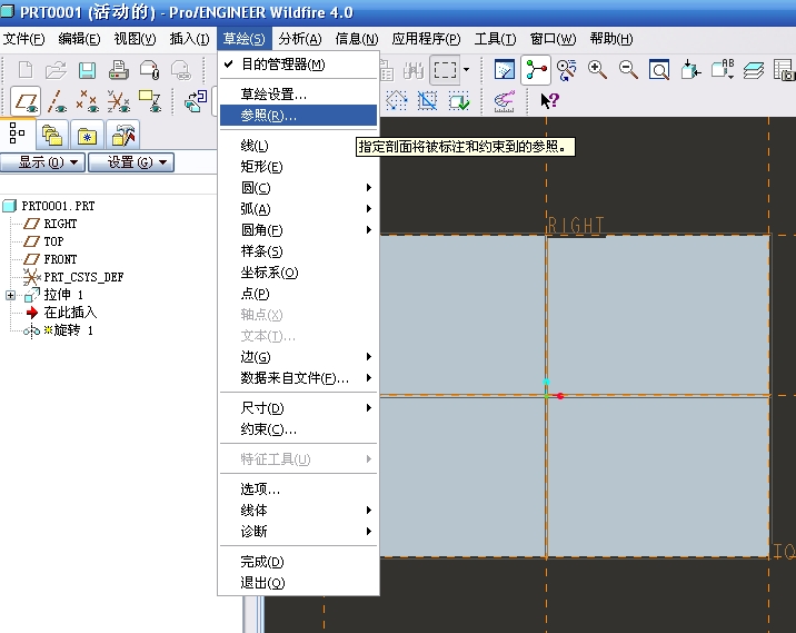

发表于 2009-12-6 19:13:01 | 显示全部楼层 |阅读模式 来自: 中国广东深圳
在proe里面怎么设置捕捉呢?
6 c* c1 l( G3 ^; f6 Q4 n主要是指线段的端点和中点 直线的交点  圆心等
  x" j1 K) H& w' g. O* T) L; X% V; l1 s谢谢
发表于 2009-12-6 19:51:32 | 显示全部楼层 来自: 中国广东广州
草绘--参照 选择好对象之后就可以捕捉了。
kevin_pcac + 2 应助
发表于 2009-12-6 20:06:00 | 显示全部楼层 来自: 中国上海
楼上好像太笼统了,其实在草绘界面,自动会捕捉的
 楼主| 发表于 2009-12-6 20:12:46 | 显示全部楼层 来自: 中国广东深圳
如果在创建了一个旋转特征后接着创建第二个且草绘环境设置用之前的
* L6 y( u# x# D, `1 J: n7 L( ?3 L这种情况下  H; O4 B1 O5 A! d
怎么捕捉到前一次旋转特征在草绘平面上的相关点呢?
5 ]  o$ z$ t4 `& x6 y9 ]6 `谢谢
发表于 2009-12-6 20:14:45 | 显示全部楼层 来自: 中国北京
先大概草绘
% T- X( X; P# f) k在添加约束, y& ~" _4 K4 p% p7 u
如中点约束、重合约束等等

发表于 2009-12-6 20:43:10 | 显示全部楼层 来自: 中国上海
原帖由 荷风 于 2009-12-6 20:12 发表 http://www.3dportal.cn/discuz/images/common/back.gif
' t- X8 a4 s: {  e! F2 O: B* t如果在创建了一个旋转特征后接着创建第二个且草绘环境设置用之前的+ q7 a& g) H' w9 N# E8 F# [
这种情况下0 d* @+ x" y- {0 S  j, m7 t
怎么捕捉到前一次旋转特征在草绘平面上的相关点呢?# G, a' K) M; S( P6 i) r5 Z2 x7 e
谢谢
2 S! Y1 ^6 @4 y
9 r6 L. L! W; A+ U) ?+ h5 V
你在草绘图当中,点击工具栏的[草绘]——[参照]——然后点击原有的实体边界作为参照线,这样就能够捕捉到了
发表于 2009-12-6 21:15:35 | 显示全部楼层 来自: 中国上海
窗口如下:
kevin_pcac + 3 应助
 楼主| 发表于 2009-12-6 22:31:56 | 显示全部楼层 来自: 中国广东深圳
非常感谢楼上耐心仔细图文并茂的讲解
