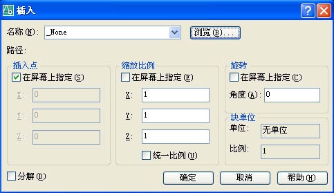

块也可以是已绘制好的图形。5 Q! `9 \, t( g5 a: l6 q
当需要时可以通过菜单“插入”——“块”,在对话框里点“浏览”找到该图形,然后就可以将该图形做为块插入到当前文档中了。
1 \: w7 a3 @$ C- e! K0 b" a 块.jpg
