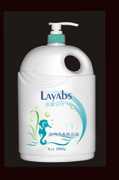

想问下大家,这样的沐浴露瓶子是用什么成型工艺做的?怎么出模具,应该不是注塑模吧???不知道哪位大虾有类似的模具图能分享下,

吹塑最多能吹多厚塑件的呀?我只了解注塑成型,吹的只听过,没接触过

不知道吸塑行不行,我知道一些饮料瓶或者酱油、醋的塑料瓶有吸塑成型的。

这个是吹塑啦. ~' N. p" d* w/ g# I* l0 K: C
我知道我的供应商能做3mm厚的吹塑件 , 大小能做到500*500 mm

拿样品找模具供应商商量加工情况,进行报价就可了解模具的加工工艺了(当然需要与对方的技术人员交流)。

吹塑~~~~~~~~~~~~~~
发表于 2009-12-10 16:02:33 | 显示全部楼层 来自: 中国重庆
那个把手位置的孔是怎么成型的???

这也奖2块?有吸出来的瓶子吗?我倒想见识一下。给个照片吧。

也是吹塑成型的,吹塑的工藝是塑膠緊緊貼在模具表面,所以只要對稱線做分模線就可以完成模具了。

吹塑成型!
