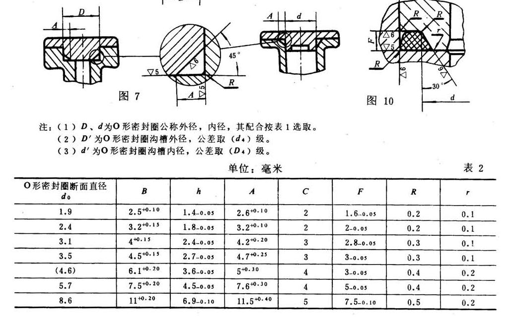

发表于 2009-12-8 14:27:38 | 显示全部楼层 来自: 中国上海

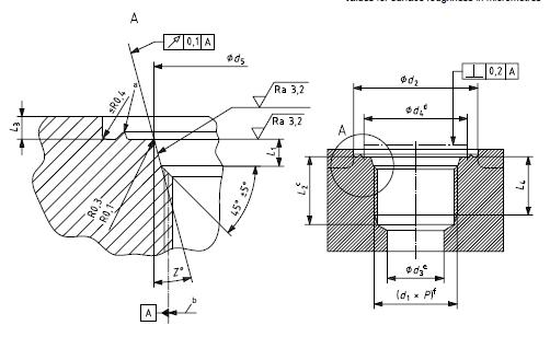

是不是下面图中的?参考老标准GB/T1235-1976 《O形橡胶密封圈尺寸系列》。

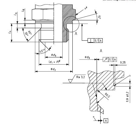

 楼主| 发表于 2009-12-10 15:23:36 | 显示全部楼层 来自: 中国浙江台州
不是这个,我说的是螺塞螺纹端部的角密封。
4 a  z. c* M7 U  O( ?通常是螺纹孔端部加工一个锥面,螺塞螺纹端部加工一个槽,这种情况下的密封。

是这个样子的?2 K6 S& W8 p0 W& p/ p3 H$ c6 t
参考:
& B, g! s; x9 C6 f8 h' W1 \GB/T 2878-93 液压元件螺纹连接油口型式与尺寸+ x8 F3 I- K- x5 |5 _1 d
http://www.3dportal.cn/discuz/viewthread.php?tid=110814&highlight=2878
8 k9 H* S5 B5 v  z* gISO 6149.1:2006 用于液压流体传动和一般用途的管接头 带ISO 261螺纹和O形圈密封的油口和螺纹端头 第1部分 带锪孔沟槽中装有O形密封圈的油口
2 h& _" b: f$ O, w$ d2 ?4 R; Ahttp://www.3dportal.cn/discuz/viewthread.php?tid=210676&highlight=6149
" P8 q% s" I% B; `9 u3 MISO 6149.2:2006 用于液压流体传动和一般用途的管接头 带ISO 261螺纹和O形圈密封的油口和螺纹端头 第2部分 重型(S系列)螺柱端头的尺寸、设计、试验方法和技术要求
; C: c* v1 o% N0 r: E! Ghttp://www.3dportal.cn/discuz/viewthread.php?tid=220821&highlight=6149& d( U3 ]2 }4 J4 j; ?0 Q' l
