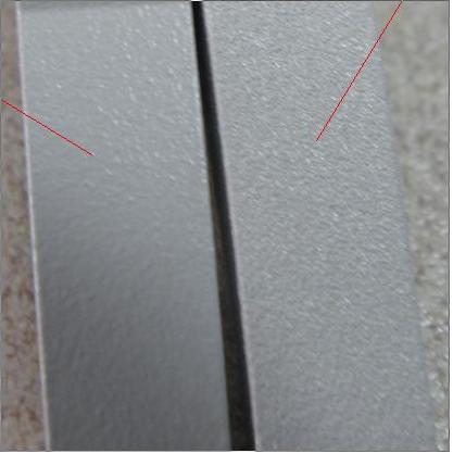

[求助] 同样的粉末,为什么喷涂效果会有两种情况?
发表于 2009-12-7 12:17:01 | 显示全部楼层 |阅读模式 来自: 中国福建厦门
同样的粉末,为什么喷涂效果会有两种情况?如果是喷涂工艺上的不同,那么是在哪道上出现这种状况的可能性大?
, B* T! ]# |! A' v1. 同样的粉末,为什么喷涂效果会有两种情况?如果是喷涂工艺上的不同,那么是在哪道上出现这种状况的可能性大?; e  O$ }8 v6 R; w. |( P
左边看上去较光滑,右边的较粗糙。
发表于 2009-12-7 14:08:08 | 显示全部楼层 来自: 中国安徽阜阳
如果材料、烘烤温度等基本条件一致的话,请试试将右面产品的喷粉温度适当提高。我指的是喷粉时工件的温度或者环境温度。
发表于 2009-12-7 23:19:39 | 显示全部楼层 来自: 中国广东广州
可能是由于固化时间不同的原因造成的.
发表于 2009-12-8 11:46:50 | 显示全部楼层 来自: 中国上海
会不会同材质有关啊,

发表于 2009-12-8 12:16:20 | 显示全部楼层 来自: 中国浙江嘉兴
如果是手工喷涂的话,有可能是工人在实际操作中喷的厚度不一样
/ z8 [# ?2 T1 w2 R还有环境影响也很大
发表于 2009-12-8 12:37:37 | 显示全部楼层 来自: 中国江苏南京
是怎么样的两种情况啊,喷涂很容易受影响的,不是同一批次的喷涂,出现喷涂效果差异很大的几率比较大。
 楼主| 发表于 2009-12-8 13:59:14 | 显示全部楼层 来自: 中国福建厦门
我个人的看法是,假设粉末一致,那么导致这两种不同现象的可能原因是: 流平/固化的温度不够致使右边的相对粗糙.
& D1 B9 ?. ~' h1 g- n1 P6 n望各位指正.
发表于 2009-12-8 16:01:14 | 显示全部楼层 来自: 中国江苏常州
大家说的有道理,我觉得还有一种情况,那就是材料表面粗糙度不一样致使涂层粗糙度不同。

发表于 2009-12-10 06:16:03 | 显示全部楼层 来自: 中国辽宁沈阳
影响因素很多,具体情况,具体分析。+ t! I: n1 [+ M7 L
从图片上看右图的可能是塑化温度或时间不够,流平不如左图。
ajhtiger + 2 技术讨论
发表于 2009-12-10 11:48:11 | 显示全部楼层 来自: 中国陕西西安
是呀留平不好,是固化时出了问题
nel1982 + 2 技术讨论!
发表于 2009-12-14 17:58:36 | 显示全部楼层 来自: 中国上海
如果是同一批粉末测一下膜厚看看:如果都是一次喷涂,左边的膜厚应该比右边的膜厚要厚。如果你右边的是重工品的话也会变得比较粗糙。

发表于 2009-12-16 16:15:45 | 显示全部楼层 来自: 中国江苏南京
如果是手工喷涂的话,有可能是工人在实际操作中喷的厚度不一样8 L3 R/ F/ e: N$ t! `
还有环境影响也很大
发表于 2009-12-17 06:10:14 | 显示全部楼层 来自: 中国上海
还是请楼主将二者的工艺情况详细地列出,才能找到可能出现问题的地方。光看结果,可以有无数答案案,但都是隔着一层,点不中要害。
