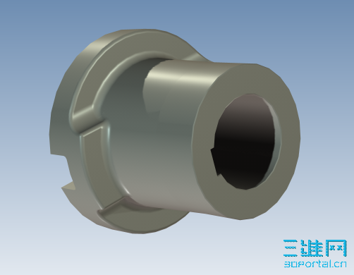

我在去料 和 锥度上 感觉到头疼8 i+ a* G- |6 m" _& t
长度是210(因为是非标的联轴器)原尺寸是175 修改为210的

一个旋转命令,加上一个长方体和一个长方孔,一个圆形孔就可以完成。9 G! ^" r$ j3 g/ r) n

还有一个疑问 那个锥度 请问下 怎么画出来的
发表于 2009-12-7 19:50:28 | 显示全部楼层 来自: 中国重庆
画的二维草图有斜度,旋转后得到的实体就有锥度了
