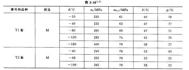

发表于 2009-12-7 16:22:12 | 显示全部楼层 来自: 中国江苏扬州
看附图,可以帮助你了解
