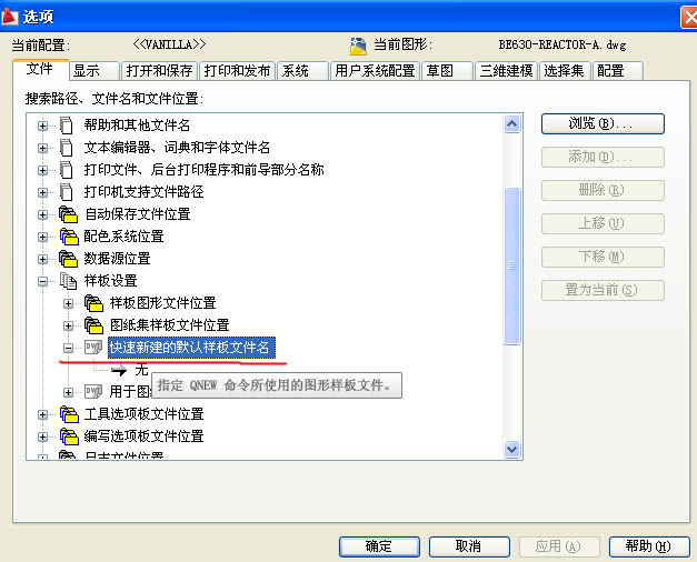

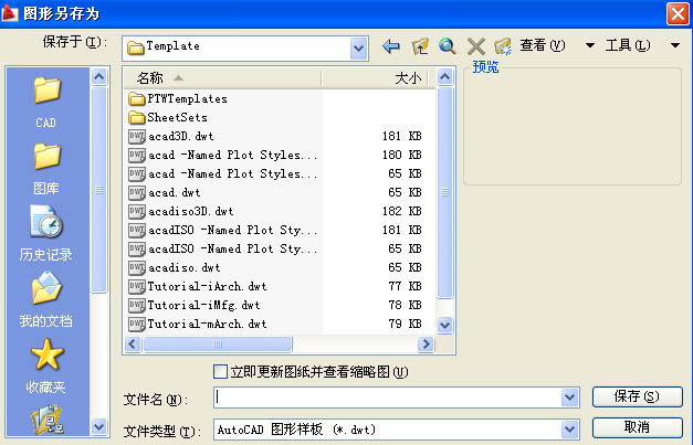

画图时设置的线型怎样保存为图层,每次画图时可以调用
发表于 2009-12-7 17:54:53 | 显示全部楼层 来自: 中国江苏无锡
对于常用的设置:图层、线型、文字样式、标注样式等建议打开一个空白文件,全部设置好后保存为样板文件,然后在“选项”里将该样板文件指定为每次新建文件时使用的默认样板文件。% U7 q- o; ]7 z, Y4 H; p
保存为样板文件方法:
" \0 z* W7 D# k; q$ X! {在保存文件时“文件类型”选择“AutoCAD 图形样板”,如下图: l3 u; b2 C9 w0 x9 S* m
DWT.jpg 7 E. |: y  h; `! n2 B/ S6 g( L
默认样板文件设置见下图:
! {  `0 O0 l: b7 M6 l4 R 样板.jpg

发表于 2009-12-7 18:40:39 | 显示全部楼层 来自: 巴西
最好不要修改系统自带的模板,自用模板重新另存为为自定义的模板
发表于 2009-12-7 19:20:14 | 显示全部楼层 来自: 中国浙江宁波
找一个你已经设置好图层、线型、文字、标注等信息的图纸文件直接另存为dwt样本文件格式,然后删除图纸里与设置无关的绘图对象,就制作好你的模板文件了,最后按2楼的方法设置,以后你就可以每次用此模板文件绘图了;
