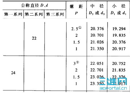

按2楼所传的资料,楼主选定螺距对应的小径即可。

钻19.5就行了

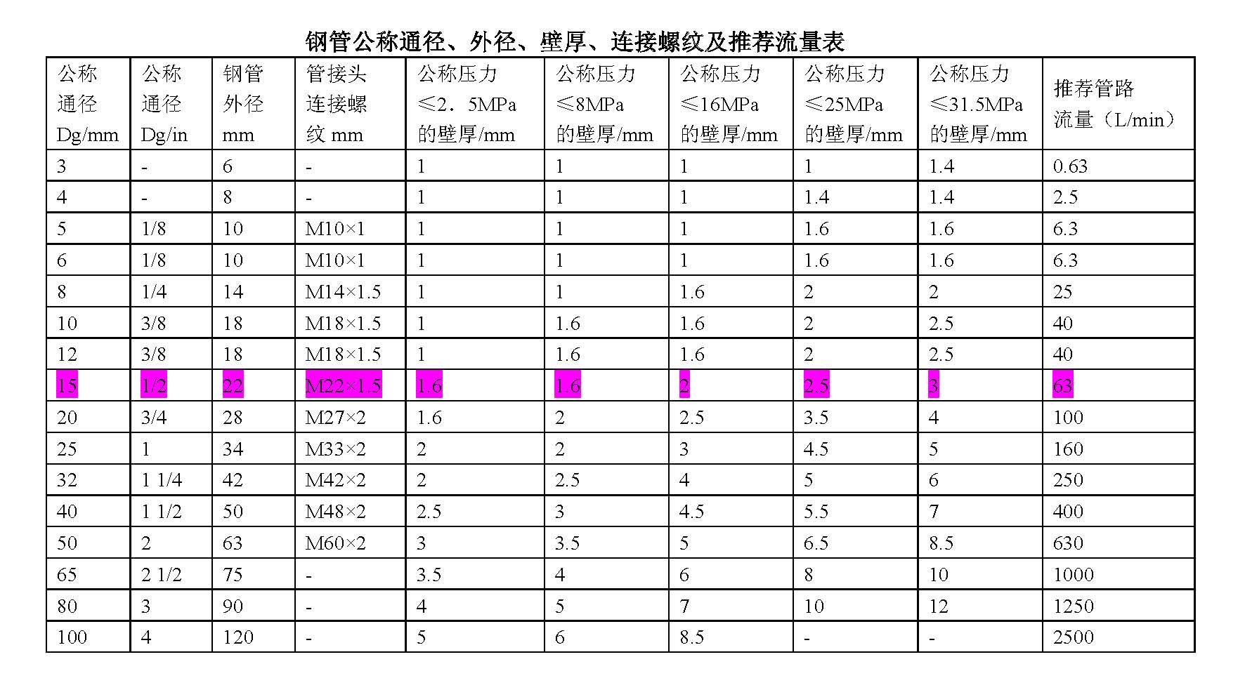

# P+ H) e- D4 ^; p- j, R俺只知道有:通径内螺纹球阀之类的,楼主看看下面图片是你所指的:“通径”吗3 Y$ B. A8 Y2 P4 i6 K" X

在普通螺纹中,并无“通径”一说,只有公称直径等于螺纹大径,还有中径、小径。2 D, X# H; U) h6 c+ a! W- f
通径一般是指管道和管件的公称直径的,例如3/4"的低压流体输送管的通径是20mm,φ108无缝管的通径为100mm等。

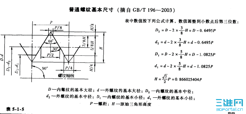

楼主犯了个很简单的错误,“通径”指的是阀体、管件等流体所用器件的内径或近视内径,I英文叫DN,而螺纹是没有“通径”这一称呼的,您想问的估计是M22螺纹的低孔直径吧?这与该螺纹的螺距是有关系的,告诉您一个切削手册上常用的办法是:螺纹大径-(1.04到1.06)x螺距(是个范围值)
