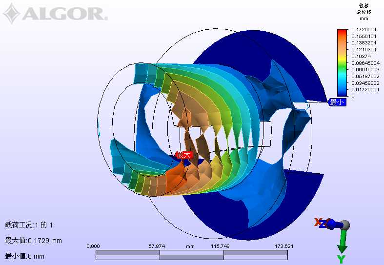

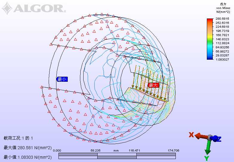

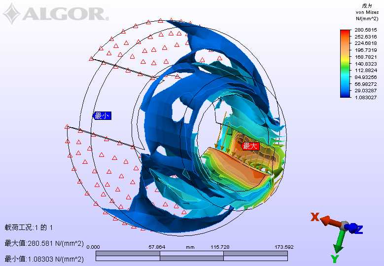

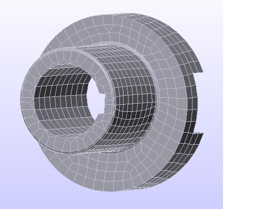

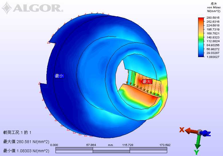

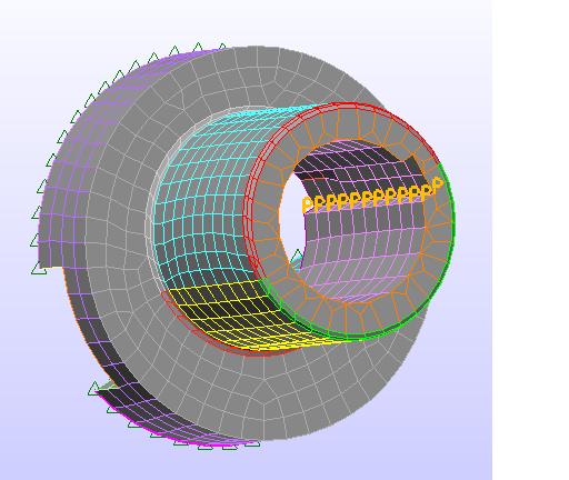

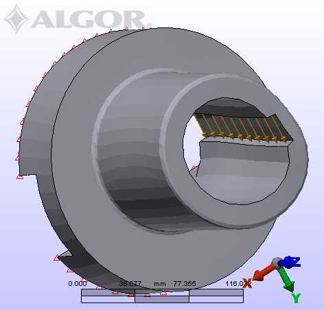

硬齿面园柱减速机ZSY180-50,输出转速20转时最大输出扭矩为7163N.m,计算出作用在十字滑块联轴器键槽侧面的均布载荷为q=248.5N/mm2,联轴器一端全约束,algor网格化后并在键槽内侧加载均布载荷,计算分析后最大应力为280N/mm2,接近普通铸钢屈服强度,因此当减速机最大功率输出时,普通铸钢的十字滑块联轴器强度处于临界状态。
4 p+ X; z- C2 r) |, s6 a) |施加表面力和边界约束
' N" h! k4 g3 I. g+ ] 施加表面力和边界约束.JPG   C+ J" z& U5 c' h4 B
计算后的应力云图,和最大应力3 i" p9 V7 H+ n' x8 C& ^
3 j% x2 h$ X( L5 N( n应力等值线
, _, X% t2 `+ M 应力等值线.jpg - X$ Q7 |5 p$ `- O
应力等值面. {0 G" E- R$ [/ F" h' U/ @- z

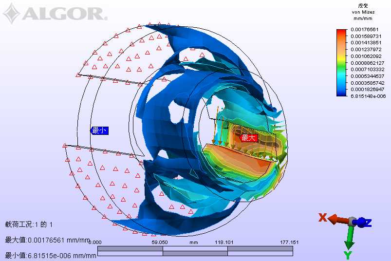

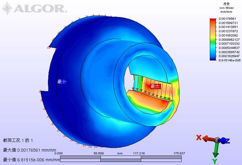

/ ~( D3 _, {7 o9 k1 N( k应变云图
' b4 a. d1 x- {6 {' i- B 应变.jpg . \+ @8 ^# F2 U  g
应变等值面* O- g0 \2 R4 Q& u0 Y. w

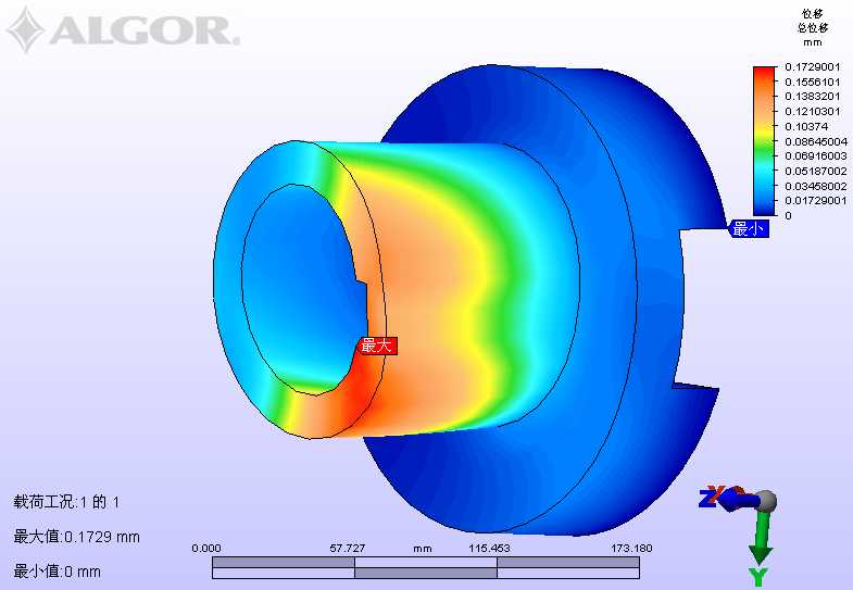

- E# j3 g: ^+ T2 @8 B( Y; d最大变形量
6 p, Z! K% v# X变形量等直面  B) K" ?: b, o' u' _) ~4 J
最大变形量等值面.jpg * N1 N* Q$ x1 Z& P" x+ `6 F# h0 Y8 y
变形结果
( |2 G/ o. V/ ?% ~1 R  q7 _ 变形结果.jpg $ K. ^: ]% c) \5 |2 D" x) J9 W, U, c

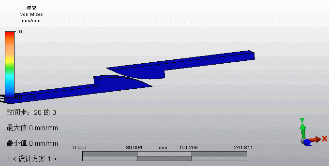

变形动画
0 C1 ^- }/ P; A+ s/ W! S9 w 板的有限元计算.gif

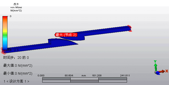

图中的约束和联轴器的实际传动不太一样吧。
