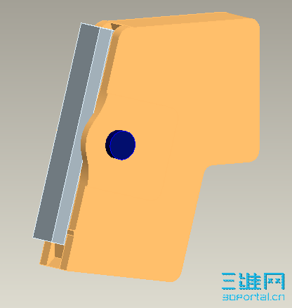

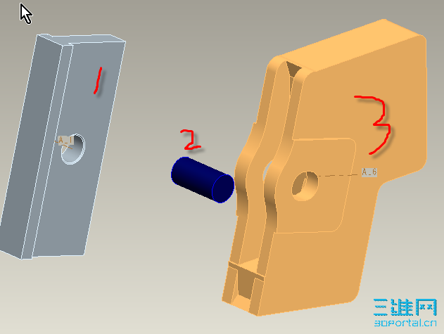

装配顺序:零件1插进零件3里头,然后零件2(直径为5的销子)插进零件1。保证条件:零件1和2可以相对于零件3有间隙,活动范围就是零件3那个腰行孔,现在遇到的问题是,机器运行段时间零件2销子要跑出来,打了轴承胶都不行。8 z' }4 f  o3 O# E7 [
把零件1攻M5,然后零件用M5螺栓,中间打螺纹胶,还是不行,郁闷。2 V/ {8 F" \0 p$ p; u* p: f
不知道哪位大哥有什么方法能让废5的销子不跑出来呢?/ F# s: t" {+ u7 K& F+ ?
见图片:
, a: i3 v- _# i  J  G: l2 L
1 W7 s' y% Y) E5 c7 l( u  O要求:( {6 O, ?6 d6 w: w2 R2 o2 s6 k
零件2和零件1安装在零件3,使零件2销子能在零件3那个腰型孔里头有位移,见图2。同时要保证零件2不跑出来,零件2直径为5,厚度和零件3一样,只有9mm,零件1的总厚度只有6mm,薄一点的只有4mm。零件3是塑料件0 o. L/ v, C8 h9 T3 [
/ _. `  ~9 i8 ]# K3 u3 p

办法有很多:: }* _9 Z8 j1 Y; ?2 o% S+ \9 N$ |; c
若销轴2的长度与件3的厚度一致,可在件1的销孔部位钻孔、攻丝,上顶紧螺钉固定销轴2即可。或在销轴2的两端部钻孔、攻丝,用螺钉固定圆档圈也可。" K" D$ H! W$ X7 }) V8 T  h' r
若销轴2的长度与件3的厚度稍长,在销轴2的两端开槽,用弹性档圈固定。
zyxwq + 2 积极参与

好多方法:1、紧钉螺钉,要看你的零件三厚度是不是允许,这种方法最简单,也不会增大外形尺寸;2、在销子上面做文章,一端加轴肩,另外一端并两个螺母。视情况而定

1  销子两端中心攻丝孔,两端加挡盖用螺栓固定。
. I' m, p. z0 K4 G6 K2 H2  将销子加长,一端加挡台,另一端钻孔加垫圈穿开口销。7 k6 b! Q# r5 v" Q5 o  t% J5 w
3  销子加长,两端车挡圈槽,用轴用挡圈固定。
userkypdy + 2 交流,谢谢
发表于 2009-12-8 09:07:34 | 显示全部楼层 来自: 中国河北石家庄
1、力不大可以用顶丝$ g; i& v6 v& g7 c- s2 H. a
2、两端加螺孔,用螺栓加板固定。
) P' }! y+ e; N/ x( g4 l3 、用轴用挡圈' f: I  U, |$ b- e4 r' C# O8 d
4、用开品销8 j( u. |( `' b, l  z+ V" o/ s
5、将销子改成铰制螺栓样子一端加螺母
userkypdy + 2 交流,谢谢

建议,图中的销钉已经不属于定位销范畴 ,仅取到轴的作用。可以将销轴的两侧与件1挨着的地方车槽,用轴类卡环在两端固定。相应在零件1轴孔处增加个小台阶。

 楼主| 发表于 2009-12-8 10:48:09 | 显示全部楼层 来自: 中国浙江台州
忘了说明:零件3是塑料件,零件2是要可以在零件3那个腰型孔里头位移的,同时零件2高度和零件3厚度必须一致,甚至要短0.2mm都可以。使用时不允许零件2跑出来,也就是轴端不能高过零件3.5 X% }# C4 ]9 N$ n' H4 U% {/ G1 A
两头装卡簧,位移就难了,还要在零件搞个沉台下去。
1 t4 w) b, J' L! X; X1 z1 u: g零件2供丝,试验过了,还是要出来。

件3的一端加工沉孔% r8 M( N# E4 q: i& ]# V
一端带凸台,另一端开口,内钻孔攻丝,安装后,用紧定螺栓涨紧

在1的孔上面  打个M3 孔 拿尖端紧定螺钉 压死就好了 销子中间  最好敲个 锥坑 小点的  定螺钉 就压在锥坑上 保险不

 楼主| 发表于 2009-12-8 12:10:32 | 显示全部楼层 来自: 中国浙江台州
回复 14# usaiii 的帖子
零件1厚度只有4mm。这个倒是好办法,就是打孔后2边太薄啦
userkypdy + 2 交流,谢谢

要求:零件2和零件1安装在零件3,使零件2销子能在零件3那个腰型孔里头有位移,见图2。同时要保证零件2不跑出来,零件2直径为5,厚度和零件3一样,只有9mm,零件1的总厚度只有6mm,薄一点的只有4mm。零件3是塑料件

将零件2上面加装一个小的轴承,减少零件1和2之间的摩擦,同时在2的两端套螺纹拧入零件3,这样可保证零件1自由转动,而零件2不出来了!
发表于 2009-12-8 12:39:10 | 显示全部楼层 来自: 中国江苏常州
件3在图一、图二中的形状尺寸也不一致。按第一幅图,件1的宽边装不进件3。而你的第二幅图全部装进去了。
发表于 2009-12-8 12:56:04 | 显示全部楼层 来自: 中国江苏常州
还有,恕我冒昧,所谓腰形孔什么意思,我看不明白。件3的Φ5孔是腰形的吗,图示不太清楚吧。

简单的几个方案:
* ]; Z% j3 Q2 t+ u, E2 P若载荷交变,或该组合件整体有运动。方案选:
/ t& m  B9 v) C" g1、销轴加开口销(两端开口销或一端带台一端带开口销). F7 f  z) [7 [. _2 [
2、销轴加轴用弹性挡圈(两端弹性挡圈或一端带台一端弹性挡圈): \% L2 ~9 d0 R4 m
若无上述情况,使用过盈配合来轴向定位,但会增加加工精度和降低连接的可靠性。

没事的 最小的销子 和紧定螺钉的最小有1.6的 装好了  从1的 顶部(平的面)打个2毫米的小孔 一直打到5毫米轴上   敲个2毫米的销子  不就 解决了吗  呵呵 还搞啥哟 弄得复杂的

% r% B( M& R& o' M7 ]) s/ o一个叫我这样搞下,还可以,要是几百几千的来,钻1.6的孔攻丝2M,太折磨人啦。
