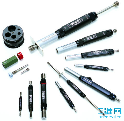

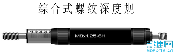

各位,能不能介绍一下螺纹深度规?最好有图片
发表于 2009-12-8 12:02:05 | 显示全部楼层 来自: 中国浙江嘉兴
可以看一下这个(不过有做广告之嫌

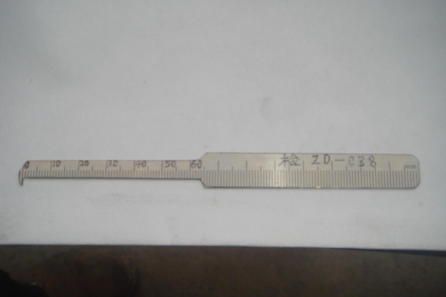

发表于 2010-3-11 22:15:00 | 显示全部楼层 来自: 中国辽宁大连
螺纹深度规的标准,对我们实际的使用,是起到参考的作用,许多的时候我们都要自制非标检具来根据使用的要求进行测量,比如,图示就是我们的一款半轴壳的螺纹深度检查检具,经典吧!!! 螺纹深度检测自制检具.JPG

发表于 2010-3-14 14:31:15 | 显示全部楼层 来自: 中国江苏苏州
9# trues2006 有创意.厉害
