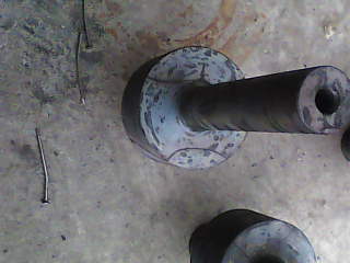

0 ^, t% R' z3 L8 X; ~5 a% o我们厂里前几天几个工件(30CrMnMo料)粗加工后调质开裂了不少,让人挺纳闷的,因为热处理是外协工序,控制不了,老是出现这样的问题。请高手帮忙分析一下。! E' S3 J1 f+ ?- }7 p
9 w" i. W9 |; A1 Z& }+ _ 12月7配气座裂.jpg ) f# Q) I- e% }

外协厂用的什么加热炉及淬火液?另外热处理工艺是什么?
! g- A: a3 ?1 f( J' E3 q如果材料表面没有裂纹,那么可以从加热温度是否均匀,淬火时是否搅拌以及淬火液选用是否合适三方面考虑。
8 ?7 X2 b/ L! v, I如果前面两项没有问题,那么要选用其它合适的淬火液。" }1 W' {: _  \- J/ d! h! P  N* l

 楼主| 发表于 2009-12-10 21:58:59 | 显示全部楼层 来自: 中国湖北潜江
谢谢!
0 a" v" p; M9 I( z1 u' G热处理用的是水,我认为就是这个原因。

* L5 J5 Z6 _1 k可能冷卻速度太快或是溫度太高

淬火使用水的话冷却速度太快,导致开裂!! t2 [" J  ?9 b5 J8 ]  G

楼主,这种材料可以采用淬火油淬火,应该可以杜绝这种事情

淬火液选择错误
