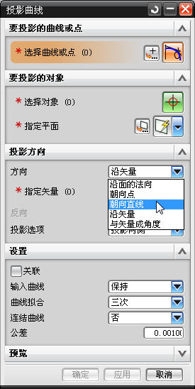

所谓投影线就是按照某个方向把曲线(点)投射到某个指定的面上。具体操作步骤:1、选择要投影的曲线或点(可多条)2、选择要投影的面,包括已存在的各类曲面或者新建平面;3、选择投影方向,一般常用的选项为沿矢量或者垂直面的法向;4、细节设置,包括公差,原曲线的保留方式,等等,这些设置可以用默认,不妨碍生成投影曲线,但影响最后结果。

UG 下面有提示 按照提示做就可以了啊!
