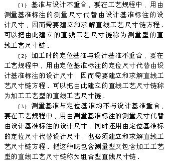

楼主所说的其实是两个方面,就是设计基准,和工艺基准
! f0 y& g/ K- n/ r* L设计基准是设计图样上的基准,
4 `# V5 R% ]* s3 }% v) `工艺基准是零件在加工工艺过程中的基准,工艺基准又进一步可分为:工序基准,定位基准,测量基准,和装配基准
+ l& o  e7 |" J* i! c- r! d( P7 `其中的工序基准可以等同于设计基准,
  p# C1 |  L2 T6 g9 D+ U) G  F% M而至于测量基准则是工件的测量时的基准;& ?! [& C6 r- D# x7 s
所以在设计是当然考虑的是它的工序基准,
+ D/ U0 `8 _' U  \以上是这些基准的相互关系。8 p0 P+ _4 J  a1 p% h

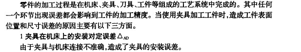

至于楼主所说的"我把没用的面加工一下做为基准,
! q& V$ O9 N( e7 y6 i: u1 e( o! o& S现在要降低成本,要改用设计基准标注而测量用的面不加工了,但测量不方便了,请问这样值得吗?"

楼主的问题有问题啊,设计时有基准吗?设计过程,尤其是标注(确定)尺寸的过程,就是确定基准的过程,标注尺寸好了尺寸才能说哪个是基准。/ F, b& @' y' e. O
从设计上说,尺寸基准的确定首先要满足零件功能的要求,在此基础考虑加工的方便。
+ D4 K4 C* d9 q; \从工艺上说,工艺基准(主要是指精基准)的第一原则就是“基准重合”,尽可能选用设计基准作为工艺基准。当然,不是说“必须”重合,在实际工艺过程中需要通盘考虑,选择最符合实际的方案。
! n. ?( v# F# U7 S7 p( S# V/ K" t2 J: t& n8 v# [; S9 u
楼主帖子内容中是说测量基准如果采用设计基准的话不方便,实际上反而可能造成成本的增加,那真的是需要通盘考虑了。

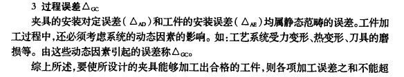

发表于 2009-12-17 10:24:49 | 显示全部楼层 来自: 中国江苏常州
设计基准是认为选择的
; x2 n9 D% Z& r% w) A目的是考虑加工,测量,装配等的合理性;保证加工精度等等。
5 M+ V$ @* B- g----------------
- q% |9 w0 e- d: g: ~) V- @下面就误差的产生简介说明基准的重要性。
4 e2 A. a; S8 x4 a---------------------
9 v5 Y1 p6 K: Z由于基准的不统一
" t1 ]6 \0 K5 |. p+ N, T还可能产生测量出来的是废品,而实际是正品的问题
# R2 K1 k9 k$ Q# K/ k或是相反。
0 H  b5 j  K5 p, V' q
, B2 N' `$ }' k1 J7 [5 z[ 本帖最后由 eastlakewater 于 2009-12-17 10:39 编辑 ]

发表于 2009-12-17 11:46:14 | 显示全部楼层 来自: 中国广东深圳
发表于 2009-12-17 15:46:15 | 显示全部楼层 来自: 意大利
设计基准,工艺基准,测量基准.
9 ^- X6 M! r1 u' u1. 设计人员设计图纸,并部分地考虑了实际生产和检验可操作性,优秀的设计人员会充分考虑到零件的生产和检验过程,尽可能的解决掉生产和检验过程中所产生的误差,以确保零件的可操作性3 D  B- j& U/ q5 V) f; {
2. 一般情况下,生产和检验所采用的基准是一致的,当然,也不排除部分情况下,生产和检验所采用的基准不一致,这个主要是由于夹具和工艺的安排问题, 尽可能的使生产和检验所采用的基准一致,确保零件的尺寸无限接近真值.
userkypdy + 3 交流,谢谢
