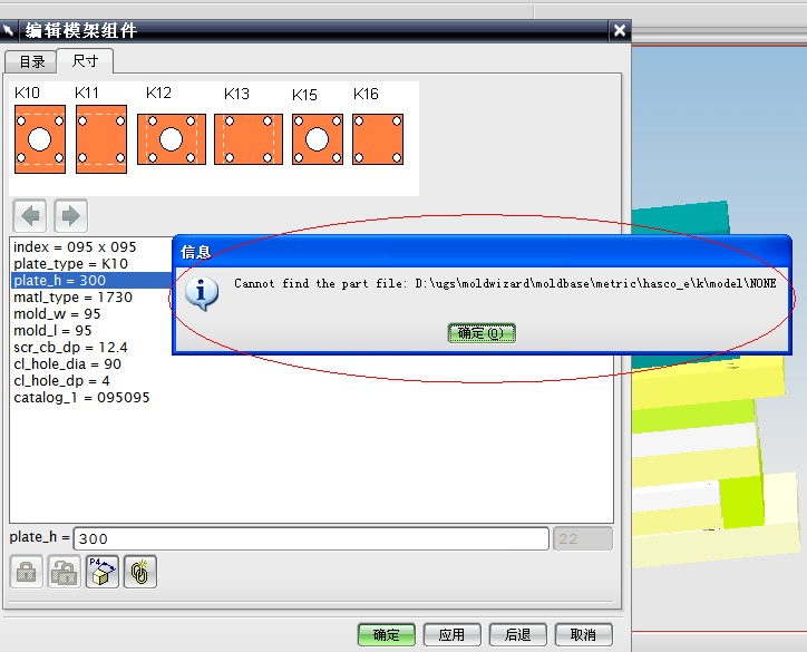

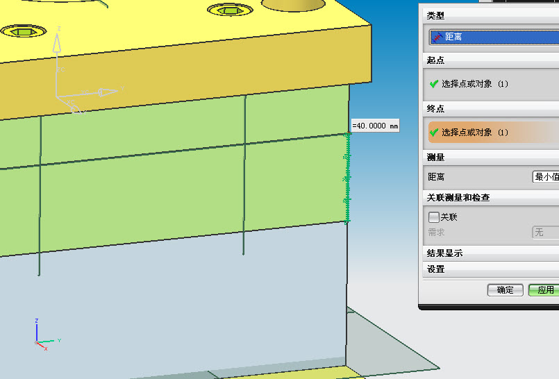

各位大侠:帮帮忙,我在编辑模架组件的时候,模板厚度尺寸要改下,但是改了后应用的时候出现下面这样的提示,。。
8 j- n: C; P# b, \* [% c6 ]9 q. G* [8 v
结果,厚度改不过来。。这是什么原因啊?

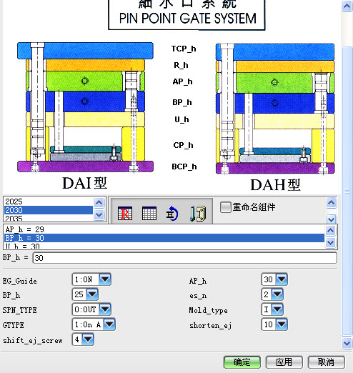

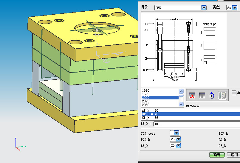

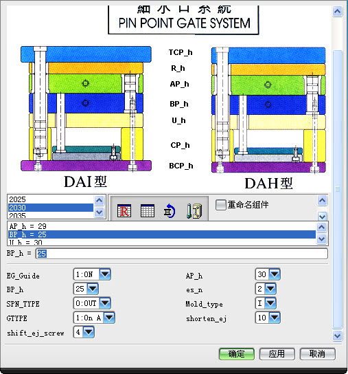

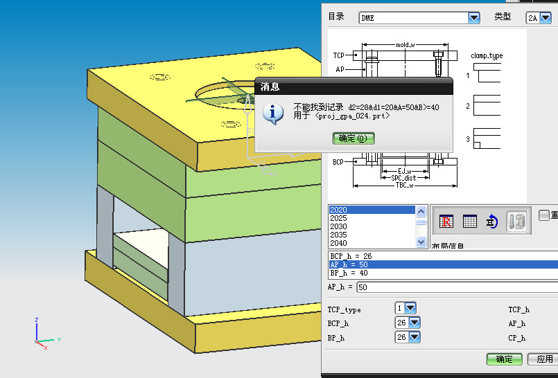

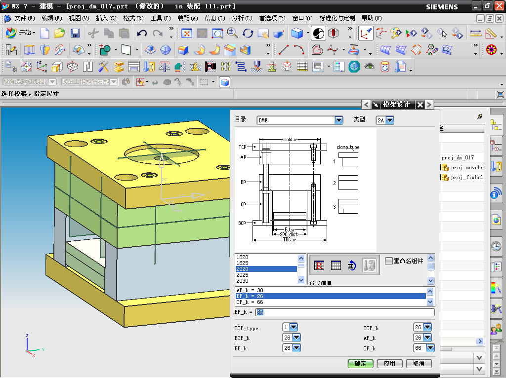

这里面更改数字后先按回车键然后确定或应用,像如下最后图片的提示不予理会!(下图1234是加载时更改厚度,56是加载后更改厚度,7是更改后应用时出现的提示 6-1.jpg 6-2.jpg 6-3.jpg 6-4.jpg 6-6.jpg 6-8.jpg 6-9.jpg
发表于 2009-12-8 21:24:55 | 显示全部楼层 来自: 中国四川广元
