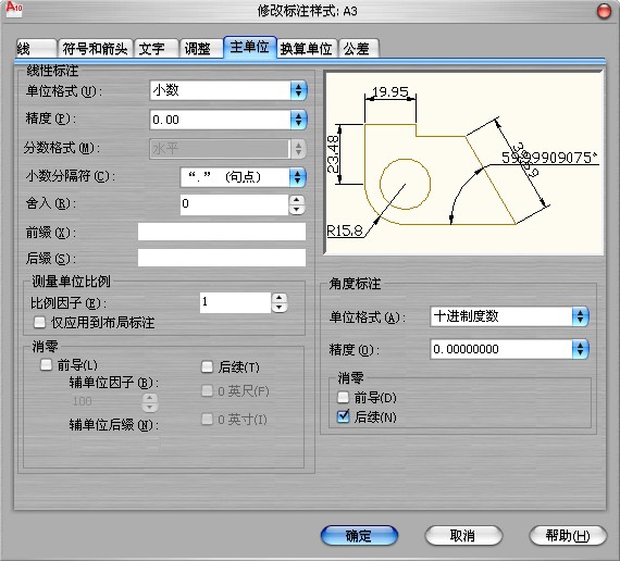

我用的是 AutoCAD2004+InteCAD2004    - j) N  y. E. z" E) e' W. {
今天画图时,尺寸突然自动加倍了,就是偏移是 输入的尺寸是5,看着不大对,测量了一下,尺寸竟然自动变成25,画圆、画直线也是类似的问题 ,' `7 p- D, h, o# ]" V- f! u: O6 f
是哪里的设置问题啊?* A) O" J8 y' a, j
恳请大侠帮忙啊
发表于 2009-12-8 10:38:45 | 显示全部楼层 来自: 中国浙江台州
修改当前标注样式的比例因子
wang2003 + 3 应助
 楼主| 发表于 2009-12-8 10:58:16 | 显示全部楼层 来自: 中国山东聊城
回复 2# iassqqq 的帖子
一改这个比例因子的话,其他的尺寸也就都变了,这个图我是在SolidWorks上做好三维后转化成 dwg格式的

不知道楼主是怎么测量的?是用标注尺寸的办法?还是用dist命令?
/ [5 `0 d* I7 `  O9 D+ e* t2 n6 U用dist命令查询距离,是不会出现楼主这种现象的;如果是用标注尺寸的办法测量的,而且楼主确认偏移距离5没有问题,那只有按照2楼的办法来解决,如果因此而影响了别的尺寸,这说明楼主的图形对象之间的比例关系不对。
) r2 p! M8 Z- x4 S
: v# y9 a' _* j6 j  r  `8 S建议楼主先查询一下已有图形标注的尺寸数值和图形实际尺寸之间是否相符。

你也可以用SW的智能尺寸量一下其中一个尺寸,然后和DWG图纸中的做个比较,就知道是什么原因了。

谢谢,找到问题的根源了,在SolidWorks上出图时默认成了1:5,再到AutoCAD里不协调了,已经修改好了,小弟谢谢大家伙的的帮忙了!!
