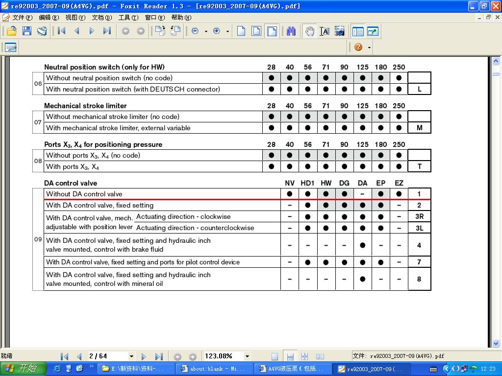

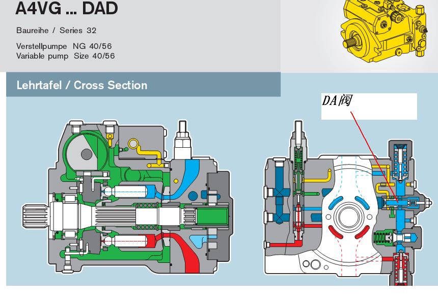

哪位高手有力士乐A4VG液压泵的结构分解图,我现在无法定位哪个是DA阀,请高人指点。先谢谢了!

图中画圈的那个阀

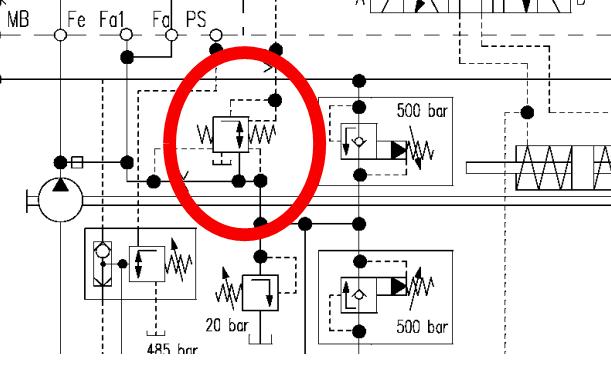

多谢,我就是在实物上无法确定哪个是,因为我们分析故障是DA阀的开启转速过低,发动机怠速即开启。但因为原先没拆过,所以无法定位。

我的泵的型号是A4VG180DE2D1/32R-NSD02F021LH-S,好像和40/56的有很大区别,不知是泵体上的阀,还是在伺服阀块上的阀

楼主的泵应该没有DA控制阀。

我们已经检查过了,是没有DA阀,是比例阀控制,只是老外给的系统图画上了DA阀,没想到老外还玩儿这一套,弄得哥们儿一直在走弯路,不过他的型号里的DE无法解读。

到目前为止,还没有准确的,出自Rexroth权威的解释,不知是不是定制型号才具备的特殊编号,请给位高手指教。

图中画圆圈的那个阀到底是什么阀啊,又懂得吗请高手出来解释解释?
