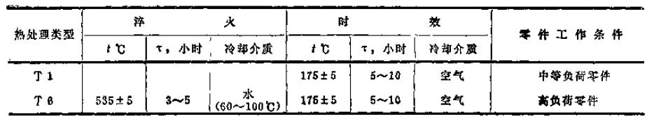

请问zl104铝合金热处理工艺是怎样的?

发表于 2010-4-16 10:18:16 | 显示全部楼层 来自: 中国湖南长沙
楼主应该先去查手册
发表于 2010-4-16 10:40:05 | 显示全部楼层 来自: 中国陕西西安
发表于 2010-4-16 10:45:22 | 显示全部楼层 来自: 中国陕西西安
