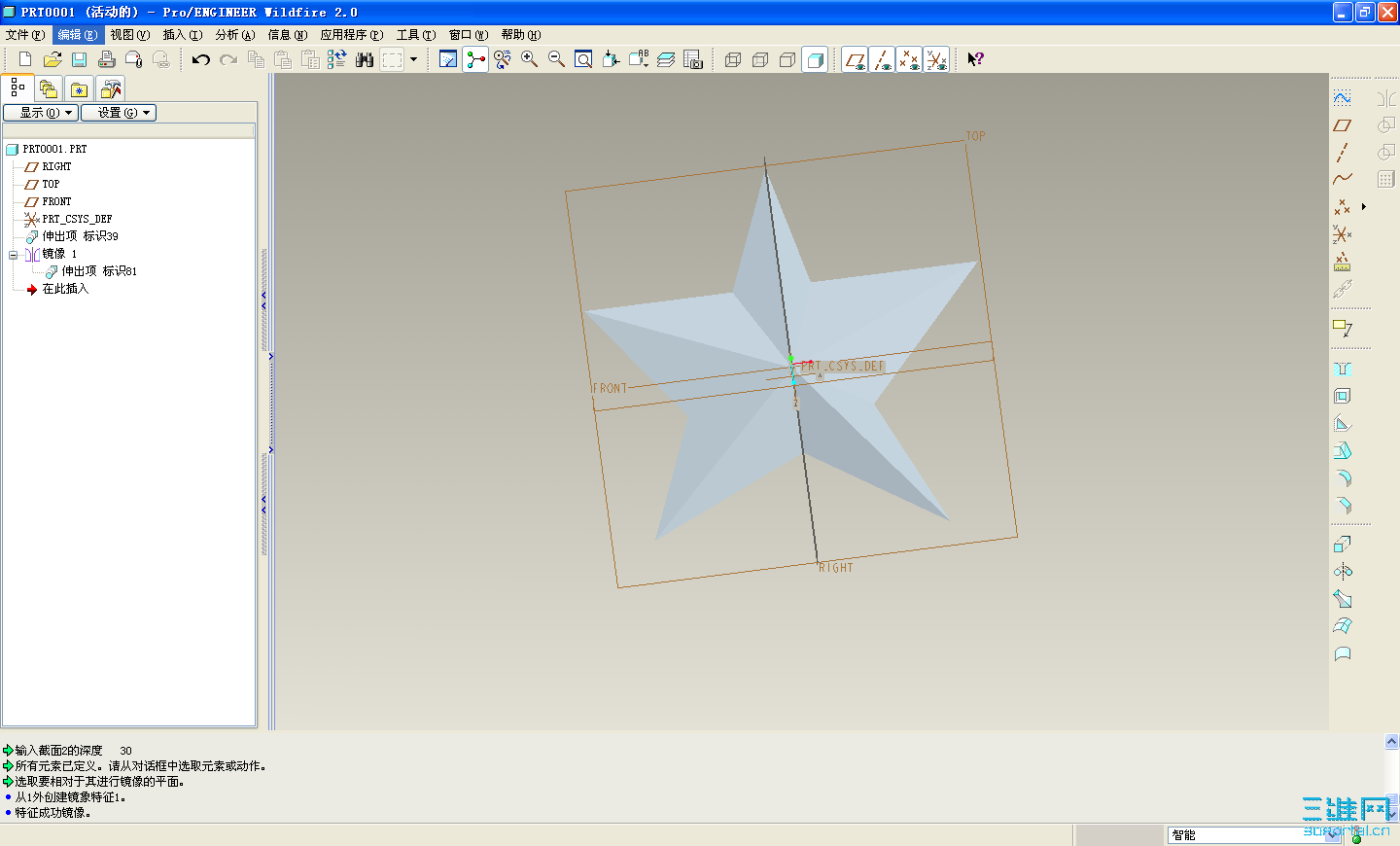

一个命令就能画出来,混合:第一个截面是一个点,第二个是五角星截面,第三个还是一个点。
发表于 2009-12-8 13:07:24 | 显示全部楼层 来自: 中国四川成都
回复 1# h7963395 的帖子
利用混合中的伸出项,在属性中选平行的,选择完成;再选取直的点完成,然后在选取一个草绘面点确定。进入草绘,第一个画一个点,单击右键在选择切换剖面,再画个五角星的形状,在切换剖面再画一个点,单击完成最后在输入长度就OK了。

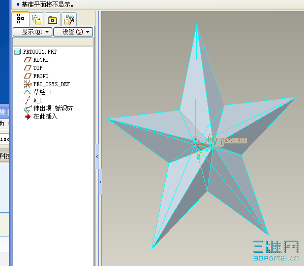

发表于 2009-12-8 17:47:17 | 显示全部楼层 来自: 中国山东青岛
看看对不对哈,初次尝试!

发表于 2009-12-9 09:10:59 | 显示全部楼层 来自: 中国广东深圳
楼上的手法很到位

发表于 2009-12-10 11:53:14 | 显示全部楼层 来自: 中国江苏南京
3楼的方法很好使,画过了!

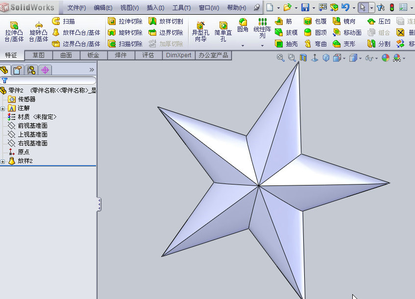

要SW画更简单。- f) `1 z: I- Y* S9 W3 t
