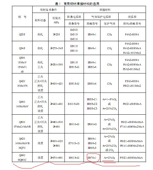

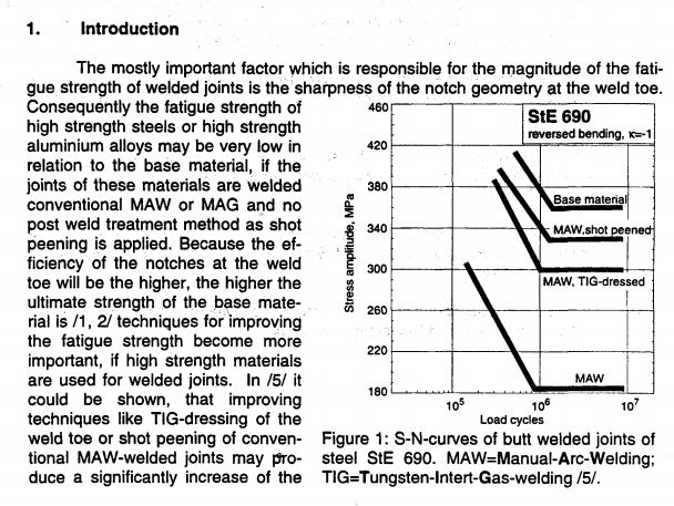

发表于 2009-12-8 17:00:43 | 显示全部楼层 来自: 中国江苏扬州
希望对你有所帮助
