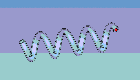

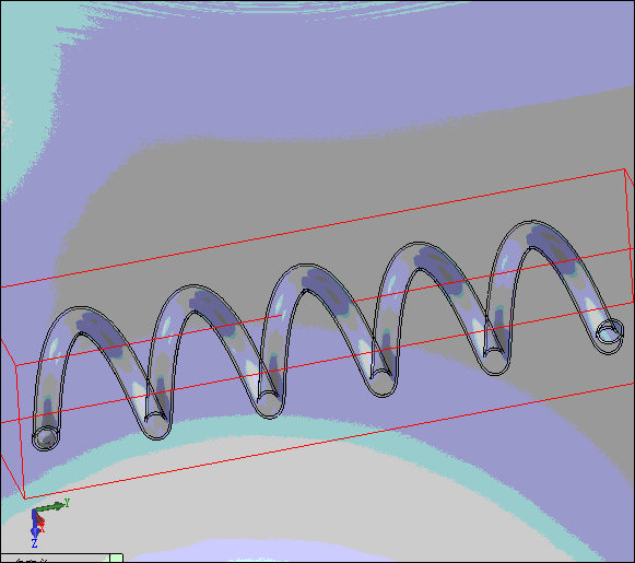

 楼主| 发表于 2009-12-8 15:44:52 | 显示全部楼层 来自: 中国山东青岛
就是将小球中心点和扫描的螺旋轮廓线约束为重合,然后定义小球的基准面和扫描轮廓的基准面的距离为零,在动画中,改变两个基准面的距离就可以啦。。。。
