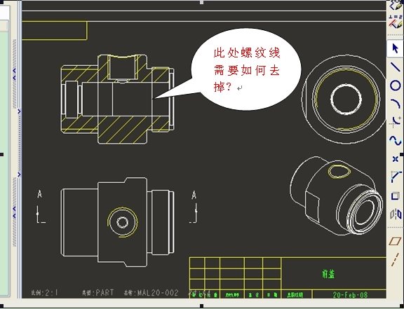

如下图,请都高手,如何取消?

你不会就在proe中修改工程图吧,我们也是先做三维再做二维,只不过把主要轮廓做出后就到AUTOCAD中去改图了,那样好改,毕竟最终图纸还是要走CAD的嘛

你这个应该是装饰螺纹线吧, 我也有另外一个办法可以解决:+ ?: K# P' X7 m- L$ ?
9 i3 A4 A* Y1 {
1. 先在工程图中装饰线显示的时候use edge, 把你需要显示的弄出来
" }3 M% D( [" Q6 N  u2. 然后在相应的视图把装饰线erase
; L  Q) I8 {4 [7 k; e$ s& ]8 p7 i3 T
这样你指的多出来的那段线就没了。

DTL文件设置这个:8 J$ o3 R. @3 a1 m/ I8 c0 L2 S
show_total_unfold_seam   NO

我试了下装饰外螺纹线这个设置后还是会显示那条线的

9 I! t8 d2 w- M0 i1 P1 K$ c# C) D是的,还是会显示,有谁能够解决这个问题,高手快进来

请确认CONFIG文件DRAWING_SETUP_FILE指向所设置的DTL文件, 确保打开工程图后能加载这个DTL文件, 重新打开PROE,
8 d' j/ N/ \) c$ I) X' J. S$ e) v
* ?+ O5 b5 {, ]( H. c) \  l9 ]其实这个问题论坛讨论很多次, 我都吐了.
, ]; b# u: Q. A再不行把你的文件传上来看下.
