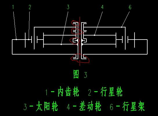

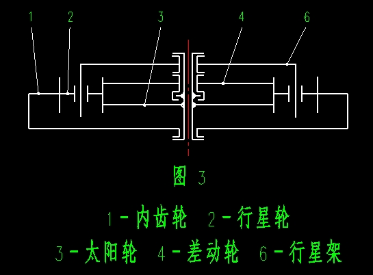

在进行原理说明时,画了一个原理图

 楼主| 发表于 2009-12-9 08:19:06 | 显示全部楼层 来自: 中国河北石家庄
请问为了表示齿轮间的连带关系,即谁挨着谁,谁推动谁的关系,请问红圈的地方这样画对吗
发表于 2010-2-23 23:05:12 | 显示全部楼层 来自: 中国辽宁沈阳
没看懂啊,楼主能说下你这是哪种的行星结构么?$ f# q6 _6 \2 J6 C8 R% I' @
行星结构有好多种
发表于 2010-3-2 16:29:35 | 显示全部楼层 来自: 中国浙江杭州
没看懂。按1楼的画法,差动轮 4好像没用。
发表于 2010-3-5 09:01:58 | 显示全部楼层 来自: 中国广东深圳
如果不带差动轮,应该是NGW型的,但是差动轮带上了,我就不知道是什么形式的?
发表于 2010-4-12 12:41:33 | 显示全部楼层 来自: 中国陕西西安
有点像三环
