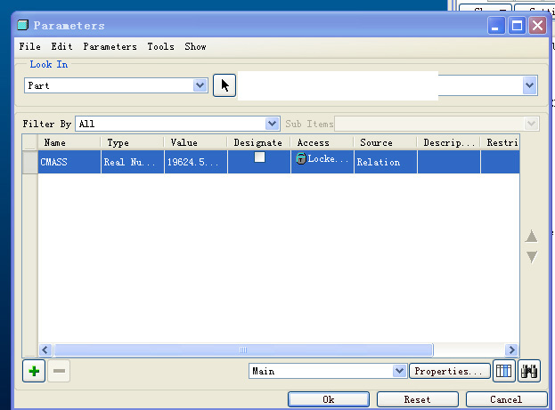

请问附件中这个参数如何删除。那个删除的按钮反白显示。原来有三个参数。删了两个。就这一个无法删除。

被关系定义的参数是锁定不能删除的, 你把关系式删除那个参数就自动消失了!

cmass这个是计算重量的关系参数,你点击"关系"把计算重量的公式删除了
