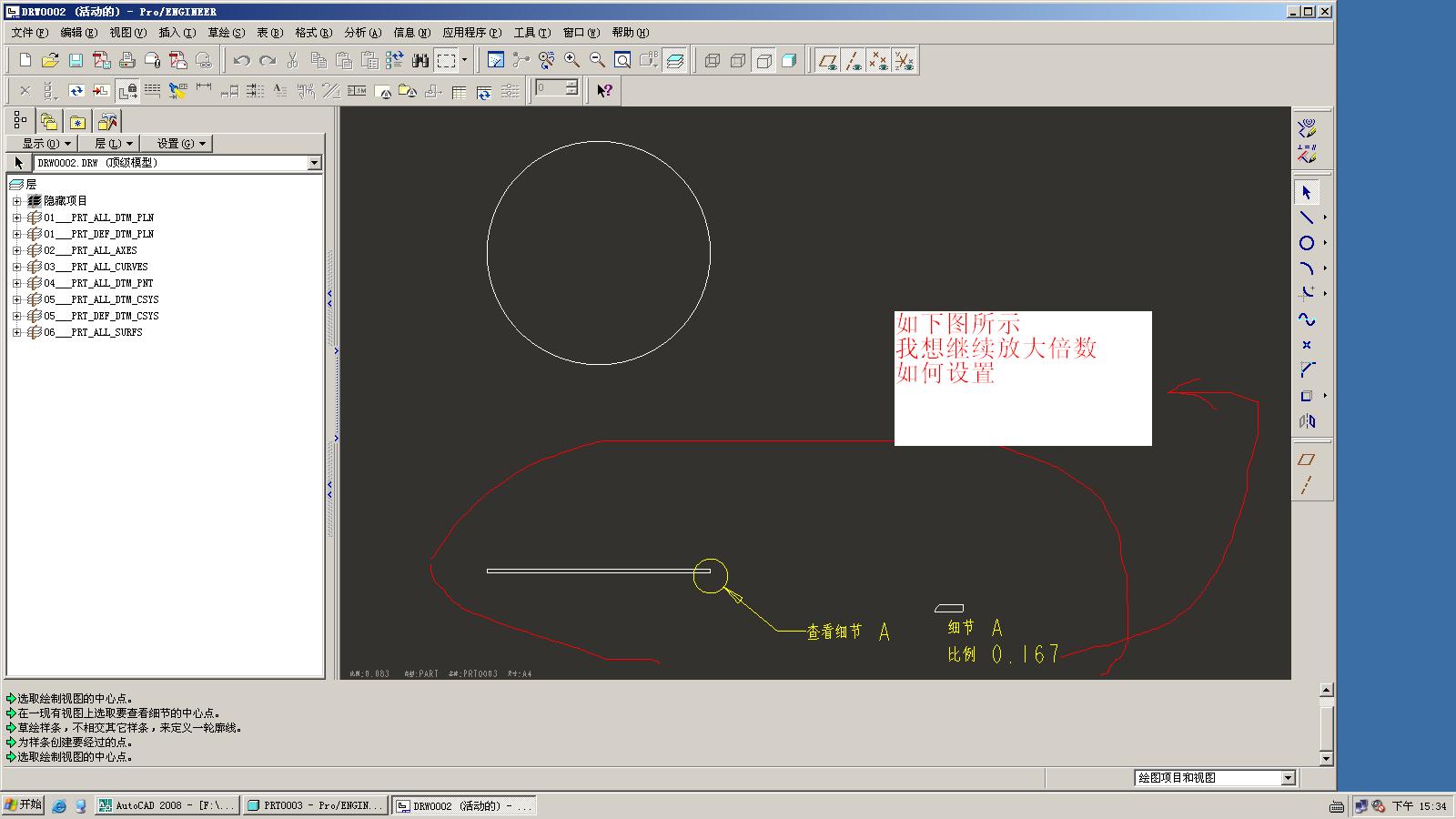

[求助] 在出工程图的时候 我的放大视图怎样才能自己设定比例
发表于 2009-12-8 15:29:38 | 显示全部楼层 |阅读模式 来自: 中国江苏苏州
在出工程图的时候 我的放大视图怎样才能自己设定比例' S  V8 `( g9 L8 W
比如我出详细视图的时候
2 B( x2 U) r' n9 p, @4 j# n/ d7 N系统自动设置为2:1
3 y+ I# ~) f& B可是放大的力度还是不够& N, M- F) ~2 ~7 i- n$ J
我还想加大放大倍数
" G. j' o+ O1 C这该怎么做

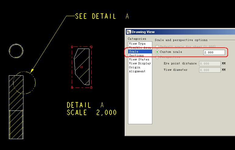

发表于 2009-12-8 16:23:40 | 显示全部楼层 来自: 中国江苏苏州
双击“细节图”,在弹出的“绘图视图”中,选比例,定制比例中输入你想放大的倍数

发表于 2009-12-8 16:48:49 | 显示全部楼层 来自: 中国广东珠海
二楼的说法方便,我也经常那样做的.
