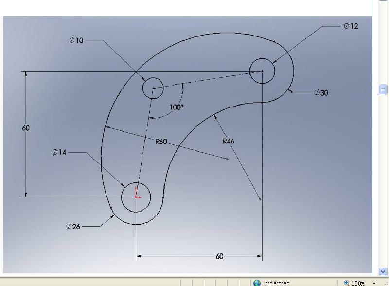

向各位高手请教?圆的直径的像图中的那样标注?如图:
' C) A8 {2 y$ }% {/ M5 {另外,在画草图中画两条平行线或多条平行线,如何设置,用一次直线命令就能画好?谢谢!
发表于 2009-12-8 16:05:50 | 显示全部楼层 来自: 中国浙江杭州
你直接用SolidWorks草图工具里面的智能尺寸左键选择圆放开自动会出来后放开就有了,两直线平行,你选择一条直线,在按ctrl再选另一条,左边菜单会出现两直线关系,你点平行约束就好了!!!!!

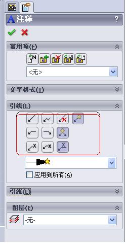

如果一定要在工程图中标注成你图片中样式,则直接使用带箭头的文字注释好了。如图。一次画多条平行线,可以使用等距实体命令啊!

图片的标注样式只要在选项中选择美国的标准就行了,即ansi标准
