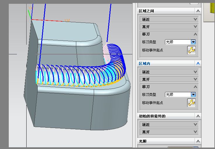

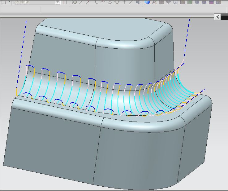

很9没来CAM区发贴了~流线这种做法很有意思

发表于 2009-12-8 19:44:40 | 显示全部楼层 来自: 中国河北秦皇岛
估计没有人像你这样走刀的1 h5 Q' M% e5 p7 u# o( P! D
不实用
发表于 2009-12-8 23:27:19 | 显示全部楼层 来自: 中国上海
原帖由 cuixuanfeng 于 2009-12-8 19:44 发表 http://www.3dportal.cn/discuz/images/common/back.gif
8 w. R- R' d+ `8 i: K; [3 w估计没有人像你这样走刀的
3 M4 f5 |+ f/ X# Y不实用
; g" `5 X' S3 I3 p' B- b
. g9 A8 ~5 \2 q% d, D+ Q, O呵呵,你一定没有看过加工医疗上的骨关节的情景,这种刀轨就是为了使用高速机加工这类高精度领域的工件。

发表于 2009-12-10 22:06:29 | 显示全部楼层 来自: 中国台湾
這樣的刀法很漂亮阿: r% p8 m' {0 [: d1 D. n# d( j* B, @
走細一點就可以更漂亮了- R# W' f1 s0 @/ q$ H+ b" J
請問6版的刀路要用哪一種會比較好呢
发表于 2009-12-14 09:29:50 | 显示全部楼层 来自: 中国广东广州
帮助文件有介绍``能不能放些更牛的``

发表于 2009-12-14 23:27:03 | 显示全部楼层 来自: 中国台湾
不同思維,蠻有創意,但加工時間較不實際

发表于 2010-1-5 08:05:12 | 显示全部楼层 来自: 中国福建泉州
其实也慢不了多少,主要是清角漂亮啊) C4 K& I. D( b6 {$ p: K' N
我可是常用的
发表于 2010-1-5 17:27:27 | 显示全部楼层 来自: 中国广东深圳
不同思維,蠻有創意,但加工時間較不實際, I; V0 T& G& p9 N% M
9101102 发表于 2009-12-14 23:27 http://www.3dportal.cn/discuz/images/common/back.gif
1 V9 l" R) K* n! x3 I
: p0 S0 E% E6 H/ {
$ d+ r7 B7 W: P, k0 w
1 _6 u6 C9 E/ P+ p  Q( k! p/ K6 [, P% K! d, {/ {5 U1 O- c! N3 o
4 e' g: d4 x0 x! f/ r* E) _0 ?- z" p, N% Q/ S: r* S
9 \7 F0 ^, ?- [: [9 ]- N. \* n1 c7 D
哥们,看来你没有做过高速加工  这有种方式是为了不让机器高速运动而产生直线停顿所用的圆弧连接

发表于 2010-1-20 22:19:51 | 显示全部楼层 来自: 中国山东青岛
这样加工的好处是什么
