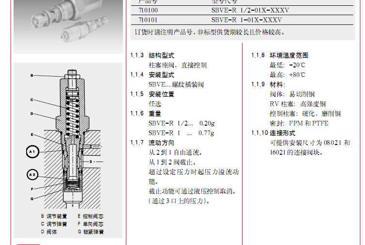

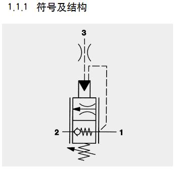

[讨论] 螺纹插装平衡阀(德国贺德克)与FD平衡阀的区别(力士乐)?
发表于 2009-12-8 19:35:55 | 显示全部楼层 |阅读模式 来自: 中国辽宁鞍山

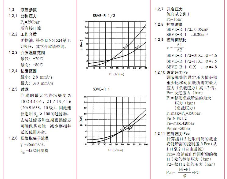

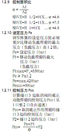

附 :贺德克平衡阀控制压力推算公式4 Z& {9 v% v* i' v8 Z2 A( s4 }
     1口压力为P1,2口压力为P2,3口为控制压力=P3,弹簧设定压力为P4,
4 Y* \3 S# f4 a     则P3=(P4-P1)/ψ+P2,

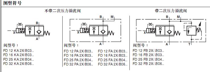

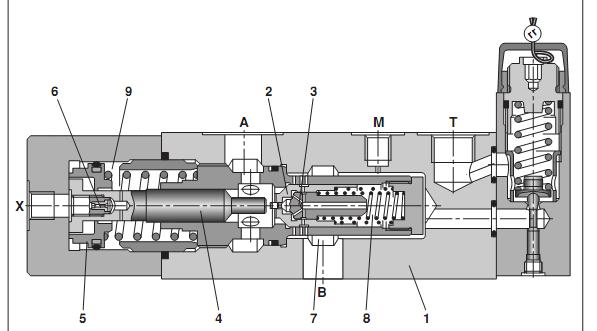

. f7 `& g, x% J. z) \     而FD平衡阀控制压力与油口B的负载压力之比为1/20,8 T% h$ d7 O4 m/ R; K# B: J  f2 c
问:1, 各自负载油口对主阀芯的作用?(FD对应B口,贺德克对应1口)7 R) F5 E  Z& `- ~* A2 A% J; T
    2, 贺德克平衡阀控制压力推算公式如何理解??请高手指点。。1 _; O: u7 z# ?: w4 P9 |9 e
    3, 功能上有何区别?5 u' b1 T: R  `* t, g: z: j

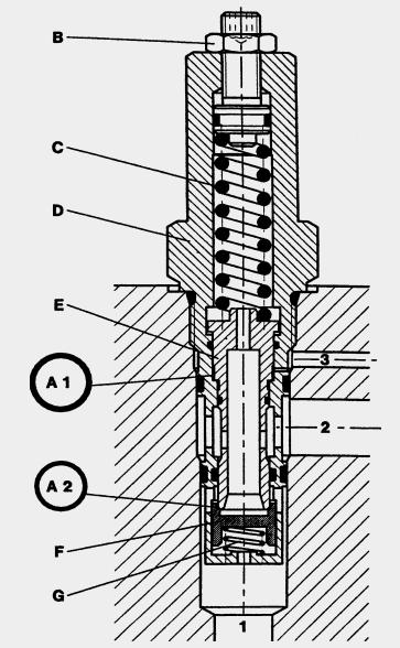

    4,  贺德克平衡阀的图中A2具体指的是哪部份面积?控制面积比是什么意思?两者的控制面积比意义相同          不?
 楼主| 发表于 2009-12-8 19:44:29 | 显示全部楼层 来自: 中国辽宁鞍山
在来两张有关面积比的图片。。欢迎大家讨论。。
